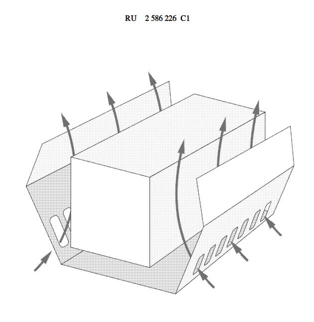

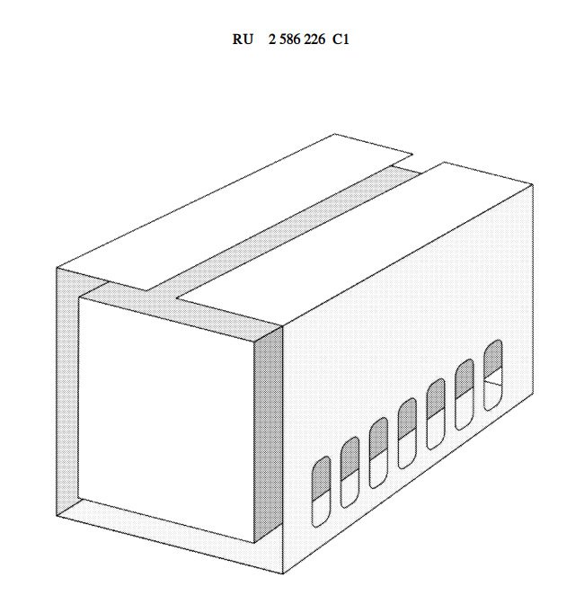

С Вашими тезисами согласен. Сам об этом много раз говорил, что в тесной палатке конвектор должен быть относительно "холодным", отодвинутым на достаточное расстояние, и гарантированно защищать постельное белье от контакта с печью. А некоторые люди, кто себя считает опытными походниками, настаивали, что надо вообще открывать конвектор, чтобы стенка топки лучила тепло и эти согревала пользвателей в палатке. Насколько это пожароопасно - им наплевать.
Есть еще один нюанс. Иногда приходят письма с просьбой продать запасные ножки для печи. Люди теряют все, что можно и не можно терять. Модули дымохода, шпангоуты целиком забывают. И ножки, которые ввинчиваются и конструктивно существуют отдельно от печи - тоже забывают, теряют на природе. Я специально их раньше в красный цвет красил, чтобы меньше их теряли. В идеале ножки должны быть частью печи и иметь с ней постоянную шарнирую связь.
Моему изобретению "Трансформируемый кожух-конвектор теплового прибора" - уже десять лет. Вот здесь можно почитать оригинал реферата патента RU 2 586 226 С1 : https://patents.s3.yandex.net/RU2586226C1_20160610.pdf
Там описываются различные возможные варианты этой идеи. В том числе еще тогда я предполагал, что и вот такая форма будет востребована:

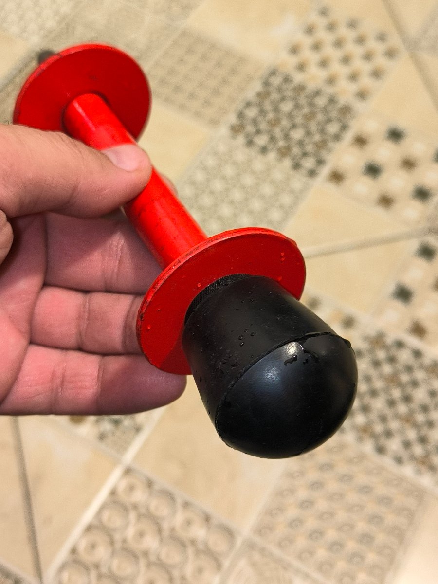

Использую Согру в палатке с тонким полом из ткани Oxford 600. Для такой ткани ножки слишком острые.
В общем придумал такой лайфхак:
Вот такие наконечники для трости
https://ozon.ru/t/j9iwRkT
+ кусок автомобильного патрубка для компенсации разницы в диаметрах.
И вот результат.

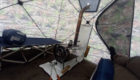

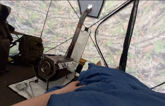

Полторы недели назад в центральный регион вернулась зима и это был знак что надо собираться на природу с печкой для тестов) . Все понравилось. Правда отсекатель искр с новья был замят и как то коряво приварен к правой стенке печи. Вроде держится, надеюсь не отвалится . Потом в прошлый четверг ездили в Калязин на 4 дня . Вот из ночей был странный случай. В печь заложил брикеты на ночь и наверно часик просто валялся на раскладушке . Температура была 21-24 градуса, щель поддува была примерно 5-7мм . И вот часа через полтора ночью проснулся от дикой жары. В палатке на уровне раскладушки было около 60 градусов 😵‍💫. Поддув все это время не трогал и он оставался такой же как и был изначально. Подскажите из-за чего так сильно поднялась температура ?
Сообщения: 2377
Благодарил (а): 2799 раз
Поблагодарили: 4036 раз
Это брикеты разгорелись в полную силу.
Дровяные печи без специальных систем отрицательной обратной связи не могут обеспечить стабильность параметров.
Как один из способов "стабилизации", это сначала интенсивно сжечь дрова (березовые или дубовые) с открытым поддувалом, затем (минут через 30) распределить угли кочергой по всей площади топки и сверху заложить брикеты. Через минут 15 - закрыть поддувало, переведя печь в режим длительного горения.

В принципе так и делал. Весь день топил дровами. Вечером угли выравнил и на них уложил брикеты . Дал время активно разгореться и потом прикрыл заслонку с небольшим зазором. До этого наверно три дня топил и было все стабильно .
