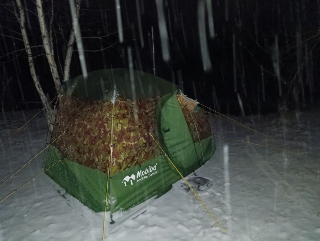

Всем доброго времени суток. Отчитаюсь здесь, ссылку дополнительно размещу в своей ветке.
Так выезжать стараемся с женой каждые выходные. Комплект в основном этот. Бывает чисто с МБ-10, в ней же и ночуем, а бывает и только с "К-6", конечно удобнее, но лень ни кто не отменял. Не хватает ИЗН на всю крышу и защиту юбки. Найду материал - буду пробовать сделать защиту юбки, специально покупать не планирую.
Каждую неделю не отчитываюсь - одно и тоже, те же пейзажи и т.д. Будет скучно.
По погоде на видео видно. Пошли спать почти летом), ночью вышли - почти зима) Здорово у погоды получилось. К отъезду много расстаяло.
Проезд сюда затруднителен, паркетник справляется, как раньше на Калине - не проехал бы. Хочется приобрести АТэшную резину, но вроде не к чему пока, справляемся. Но хочется. Машина уже на "лете", ей было тяжело, не свежая.
Шикардос. Последнее время берëм не часто, готовим в печи и на печи. Тренируемся так сказать. Рыбка изумительно получается в фольге внутри печи.
Что ещë. Ах да. Не знаю почему, но я всегда думал и всем говорил,в том числе и здесь, что швы проклеены на моей К-6. Я был не прав. Прошу прощения у всех за дезинформацию. Как ни странно, но на данном этапе нам это проблем не доставило, хотя в сильный дождь в один слой они получается - будут.
По топливу. За сутки на отопление К-6 израсходовали 2,5 пачки руфов из берëзовой пыли. Ночью лëгкий минус около ноля, днëм +4. Баньку топили обрезками дров от поддонов из гаража, мешались там.
В принципе всë, есть вопросы - задавайте.
