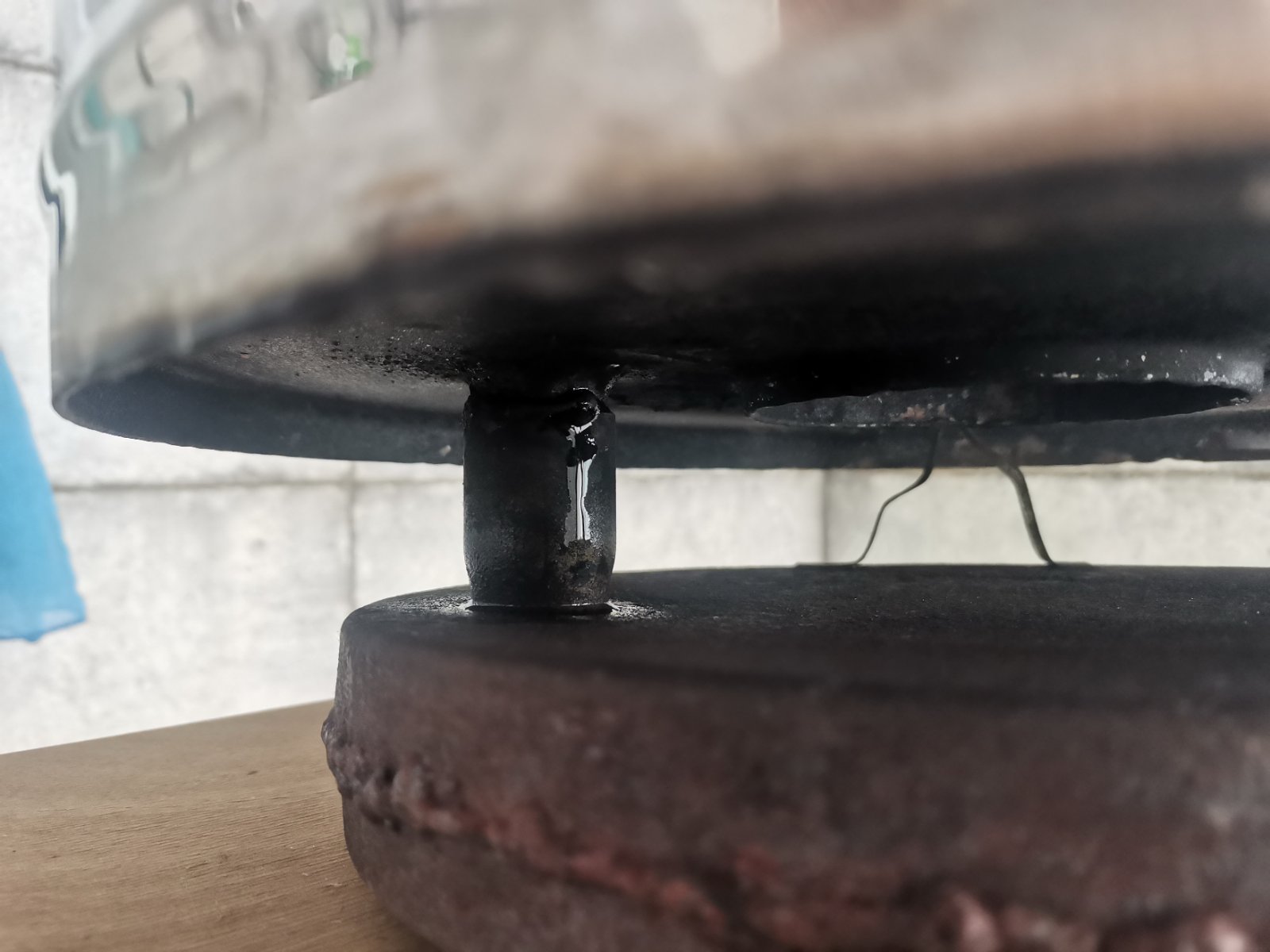

Добрый день. Хочу поделиться информацией по нашей печке Гравицапа КЦ-4. Так как на производстве не выявили каких-то дефектов, мы запросили счет на новый ППГ. Счет нам выставили, но поначалу отказались производить ремонт. Спустя некоторое время дилер сообщил, что на производстве приняли решение произвести замену бака с ППГ. В итоге 4 апреля 2025 г, спустя 3 месяца. мы получили печь с новым баком и ППГ и наш б/у комплект. В эти выходные были проведены испытания нового агрегата. Только положительные эмоции. Печь вводили в эксплуатацию согласно всем рекомендациям. Воды пол бака, огонь на максимум. В итоге, получили 106 гр. Жар – как надо. В свою очередь не забыли и про б/у бак с ППГ. Заткнули отверстия для крана и выход из ППГ пробками и залили всю систему водой для визуального наблюдения за возможными трещинами. Как и предполагалось, течь обнаружена сразу под баком для воды. Фото прилагаем. Непонятно по какой причине на производстве этого не сделали, а просто констатировали, что печь исправна. Хочется все же понять, как теперь отреагирует ОТК завода. Признают случай гарантийным, протечку заводским браком и вернут нам средства за ремонт? Уважаемый Алексей Александрович, Мы готовы к диалогу и рассмотрим Ваше предложение по данному вопросу.

Denver109 писал(а): ↑14 апр 2025, 10:02 ... Хочется все же понять, как теперь отреагирует ОТК завода. Признают случай гарантийным, протечку заводским браком и вернут нам средства за ремонт? Уважаемый Алексей Александрович, Мы готовы к диалогу и рассмотрим Ваше предложение по данному вопросу.
Здравствуйте! Уточните. При проверке водой до какого уровня заливали? Вода во внутрь паропровода попала или нет?
Объясняю, как производится проверка этого узла. Когда трубка паропровода вваривается в дно бака - это соединение должно быть герметично.
Этот шов в цехе проверяется водой на протечки. После этого на выступающую снизу часть паропровода (на выступающий из дна бака патрубок) одевается барабан пароперегревателя и так, как там расстояние небольшое, то вкруговую проварить непрерывным герметичным швом не представляется возможным. Но с учетом плотности посадки, с учетом того, что почти весь шов проварен и остаются только небольшие щели - этот узел работает хорошо. Как сейчас Ваш новый парогенератор.
Совсем недавно точно такой же вопрос здесь на форуме обсуждали. Там через паропровод идет сырой пар, а не вода. И небольшие неплотности не влияют на работу пароперегревателя.
Как проверяют печи, к которым возникают вопросы? Их ставят во дворе на испытательную площадку, заливают водой, затапливают и термопарой смотрят на температуру пара из сопла паропререгревателя. Если пар идет, то система работает штатно. Испытывает всегда один и тот же человек, наш Главный инженер. Если с печью что-то не так, температура пара проваливается, струя пара вялая, он все это сразу заметит. Ваша печь не вызвала у него вопросов. Давать неверные сведения, вводить в заблуждение для него смысла нет. Он никак не заинтересован чтобы вводить в заблуждение клиента или руководство компании. Если обнаружится брак, это частный случай, ему из своего кармана не платить. Какой смысл ему говорить на неисправную печь, что она исправна? Если вода попадает в топку, это и по выхлопу из дымохода будет видно. Пар станет густым, белым.
Снимите видео. Залейте воды на самое дно, сантиметра два по высоте уровня. Покажите этот уровень на видео. Потом покажите, что вода течет по патрубку. Тогда будет понятно, что это треснул шов, которым паропровод вварен в дно бака. Брак это или нет? Теперь после того, как печью пользовались это уже достоверно сложно установить. Может быть да, а может быть трещина возникла в процессе эксплуатации.
Сколько с Вас взяли денег за новый ППГ? И что, был отдельный счет за ремонтные работы? Или же вам бесплатно заменили ППГ на новый, который Вы купили?
Присылайте видео. Если треснул шов паропровода, вернем вам деньги.

Константин Викторович, наш Главный инженер - дополнительно уточнил, как именно он проверяет печи до протопки:
"Если жалоба, что печь течет, наливаем рабочий уровень воды в бак и оставляем на длительное время, сутки и более. Внутри камерой снимаю на предмет просачивания в недоступных местах. Физически качаю пароперегреватель изнутри, типа провоцирую возможную сомкнувшуюся трещину".

АлексейАлександрович писал(а): ↑14 апр 2025, 11:17 Здравствуйте! Уточните. При проверке водой до какого уровня заливали? Вода во внутрь паропровода попала или нет?
Водой заливали всю систему. Сначала 12 литров в бак, потом потихоньку до самого верху, чтобы вода по трубке наполнила барабан.
Счет был выставлен с такой формулировкой: Добрый день! Отправляем счет на ремкомплект — новый пароперегреватель с баком для КЦ-4 (с установкой).
Видео попробуем сегодня сделать.

Denver109 писал(а): ↑14 апр 2025, 12:08 Водой заливали всю систему. Сначала 12 литров в бак, потом потихоньку до самого верху, чтобы вода по трубке наполнила барабан.
Вода не должна превышать уровень трубки входа пара в ППГ, и должна быть НИЖЕ верха трубки на 2..3 см.
Теперь уже в съемке видео нет необходимости. И так с Ваших слов понятно, что все нормально с вашим парогенератором. Вода, которую вы видите - она там и должна быть. Она не могла там не появится. Потому, что Вы залили воду непосредственно в паропровод, а он соединяется с банкой паропрегревателя не герметично. Только плотной посадкой. И подваривается только с края, чтобы не произошло расцепления или проворота. Паропровод это не водопровод. По смыслу термина понятно. (И не дымопровод. Это не вам, это другому человеку)
В этом стыке по условиям конструкции не требуется обеспечивать герметичность к воде. Требуется только лишь создать гидравлическое сопротивление сырому пару. Потому, что там штатно идет только сырой пар.
Испытательный прогон вашей печи и показал, что парогенератор работал, брака в нем не было. Испытание водой у нас в мастерской показало, что протечки по основному шву с донцем бака там не было.
Поэтому желание поменять исправный парогенератор на новый исправный генератор это не гарантийный случай.
У вас сейчас печь после ремонта и вы довольны ее работой. Но если налить воду в бак так же с переливом в трубку паропровода, то по тому же стыку вода точно так же проникнет.
