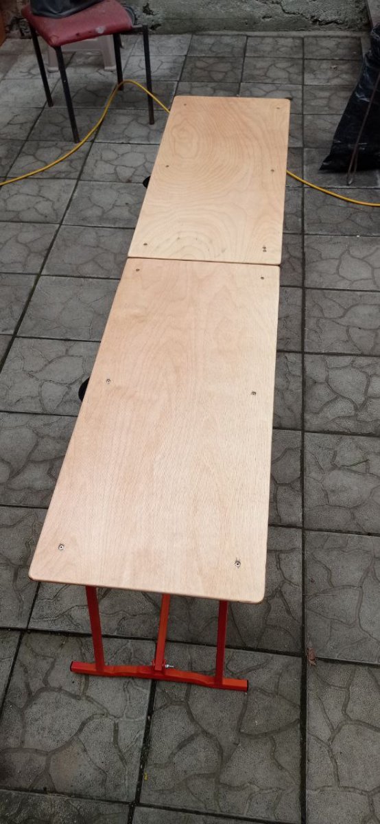

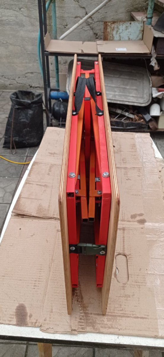

AlexL писал(а): 29 окт 2024, 00:45 Joze
Несколько человек на форуме пользуются такими и описывали их ранее. У этой неправильные ножки. Надо перекладину снизу, чтобы не продавливала тёплый пол палатки.
А так скамейка крепкая и удобная. Минус один - при регулярном использовании в бане при температуре 100 и выше двумя мужиками пластик (у неё используется полипропилен) всё же прогнулся немного и назад уже не встанет. Получились своеобразные углубления, но особо это не напрягает.
Мы подложили заглушки от пластиковых труб .

Joze писал(а): 28 окт 2024, 12:20 Я как то брал у товарища его самодельные полки, здоровенные тяжеленые....
в общем не зашло, и попалась мне скамейка вот такая, покупал в 22 году за 2000 р новую, на сегодня стоит 3600 новая, можно поискать и б/у
компактная легкая, и даже можно аккуратно прилечь, в МБ-10 встает идеально от стенки до стенки, иногда под ножки, что то подкладываю, из подручных средств, если позволяет обстановка, что бы было повыше.
размеры Длина - 1810мм; Ширина - 305мм; Высота - 435мм. Размеры (в закрытом состоянии): Длина - 905мм; Ширина - 305мм; Толщина - 100мм. вес 8,4 кг спокойно сидят три сидака 85+ кг
Легкая , не дорогая ,но скользкая и на ножках шаткая. Надо аккуратнее с ней . Вот думаю для зимы пойдёт что-бы ставить ноги ,а сидеть на большом полке.
