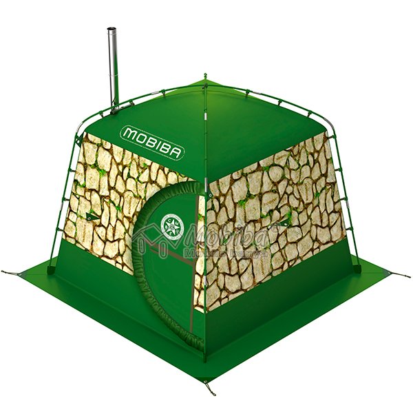

Компания Мобиба представляет всесезонную мобильную баню МОБИБА МБ-10 СП!
Расцветка "Фирменный камуфляж"
Расцветка "Сотовый камуфляж"
Расцветка "Мох"
Расцветка "Мох"
Расцветка "Камни"
Расцветка "Камни"
Особенности:
Размеры в развернутом состоянии: 1990х1990х1950 мм.
Общий вес изделия: 7,7 кг.
Вместимость: 3-4 человека
Мобильная баня «Мобиба МБ-10 СП» идеальна для банного туризма. Хороша, как мобильная баня на даче, баня на пляже, баня в походе на природе, палатка для зимней рыбалки.

Прочный стеклопластиковый каркас, диаметр труб каркаса 13 мм
Тент из непромокаемой ткани Oxford 240Т с приточной вентиляцией для печи
Удобная входная дверь с гермоклапаном
Вместительная сумка для палатки МБ-10 СП
Комплект пластиковых колышков «12/220» (10 шт)
Описание:
Представляем компактную и легкую мобильную баню «Мобиба МБ-10 СП». Наиболее оптимальная мобильная баня для путешествий, банного автомобильного туризма, вечеринок на пляже или во дворе дачи. Вместимость парильного помещения: 3 человека. Вес палатки «Мобиба МБ-10 СП» всего 7,7 кг. Отличие от предыдущей модели (МБ-10) в способе крепления тента к каркасу, посредством крючков, а также в материале каркаса палатки. СП означает, что каркас палатки МБ-10 СП изготовлен из стеклопластиковой трубы. Точнее, шпангоуты изготовлены из прочной стеклопластиковой трубы 13 мм, дверной каркас из дюралюминиевой трубы диаметром 10 мм. При этом, площадь и объем палатки остались прежними.
У Вас может быть любая модификация мобильной бани Мобиба. Большие двухслойные модели профессионального 400-го и 500-го класса предоставят несравнимый комфорт и простор внутренних помещений. Но «Мобиба МБ-10 СП» влюбляет в себя тем, как быстро она собирается и разбирается. А по качеству пара она не уступает более дорогим изделиям.
Даже те, кто имеет деньги и возможность купить себе самые дорогие модели Мобибы, и понимают, что на охоте, рыбалке, в экспедиции эти большие палатки им ничто не заменит, потом все-равно докупают себе еще и «Мобиба МБ-10 СП». Потому что она очень удобная в эксплуатации и очень мощная по показателям температуры.
А наличие возможности докупить к базовой модели еще и дополнительный накидной тент ТН-10 , получая при этом тамбур - делают эту модель очень желанной и крайне полезной.
Форма тента, приближенная к кубику с размерами 2х2х2 метра, обеспечивает удобную эргономику пространства. Снаружи мобильная баня «Мобиба МБ-10 СП» кажется небольшой, но это обманчивое впечатление.
Внутри есть место, где поставить банный полок и париться не только сидя, но и лежа. При этом, останется еще достаточно места, чтобы банщик парил веником человека, лежащего на складном полке, а у двери на табуретке будет дожидаться своей очереди еще один человек. Если просто погреться в горячем банном березовом аромате, то сидя на полке «ПС-750» разместится до пяти человек. И еще один-двое у двери.
По нашему опыту пользования вот такой небольшой парилки «Мобиба МБ-10 СП» хватает на компанию до десяти человек во время пляжного отдыха летом. Одни парятся, другие купаются. Потом меняются.
Характеристики:
Сезонность: Лето / Осень / Весна Зима - с накидным тентом
Назначение: Мобильная баня, Можно использовать для временного ночлега летом. Палатка для зимней рыбалки
Вместимость для ночлега: До 2-х человек
Вместимость для банных процедур: До 4-х человек в комфортных условиях
Габариты в развернутом состоянии: 1990х1990х1950 мм. (длина, ширина, высота)
Общая площадь палатки: 3,8кв.м.
Общий объём палатки: 6,25 куб.м.
Габариты в транспортном состоянии: 1 сумка. Размер: 67х37х18 см.
Общий вес: 7,7 кг.
Время сборки:10 минут
Гарантия на изделие: 1 год
Страна производства продукции Мобиба и Роснар: Россия, город Новосибирск
Расцветки: "Фирменный камуфляж", "Сотовый камуфляж", "Камни", "Мох"
