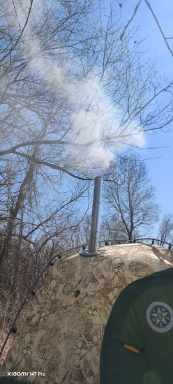

будучи ленивой жопой - не стал ставить 2 колена дымохода медиана 8. Итог - активной парогенерации так и не дождался.
Разогнал до 115 градусов на уровне плеча, но прям активной не было. Была не сауна но и не паровая баня. Т.е окно не запотело как это обычно бывает.
вывод : характер бани в данной связке М8+П4 можно регулировать даже дымоходом, т.е его высотой. Т.е управлять можно и тягой - количество колен дымохода, и зольником - выдвигая его и увеличивая интенсивность горения. Подозреваю что еще и уровнем воды в Парофоне.
Но все эти манипуляции доступны для понимания и управлять ими можно будучи уже на продвинутом уровне. Который наверное у нас всех и у меня в частности - какой то да все же имеется.

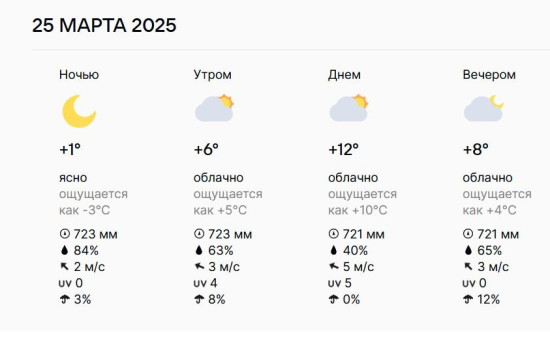

Антон, ты еще один фактор не учел - стандартное, немного пониженное атмосферное давление для высоты Пятигорска над уровнем моря.
Кстати вполне возможно. Я много лет между прочим вертел эту мысль в голове. Вспоминая о том как на форуме иногда писали о том что никак не хотело гореть и дрова вроде нормальные и прочее. И все это в конечном итоге сводили к атмосферному фронту в отдельно взятом месте в котором в тот день была баня.
Поэтому пока писал - быстро загуглил. Вышло вот что.
Чем больше давление, тем больше энергии требуется для кипения жидкости, и тем выше температура кипения
атмосферное давление в Пятигорске
718мм рт. ст.Давление в пределах нормы, 718 Миллиметров ртутного столба. 81%высокая влажность, 81%
атмосферное давление в Балаково
764мм рт. ст.Давление в пределах нормы, 764 Миллиметров ртутного столба. 62%влажность в норме, 62%

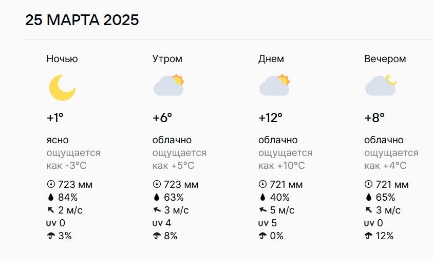

добавляем сюда вот это
Когда давление над жидкостью уменьшается, давление пара, необходимое для того, чтобы вызвать кипение, также уменьшается, и температура кипения жидкости уменьшается
и получаем что теория про давление - не сходится с моей ситуацией. Можно предположить что именно в момент когда была баня - было что то с давлением локально в том месте. Ищем дневник погоды и давления на тот момент.
проверил несколько сервисов где записана статистика давления в пятигорске и даже конкретно в том районе где я был. Нижний подкумок.
тоже не сходится.
отсюда возьму на себя смелость предположить что дело всетаки было не в давлении. А именно в тяге и дымоходе.
К слову сказать у себя в Балаково, вообще никогда за все время моего знакомства с Мобибой - никогда не было проблем с горением, давлением и кипением. На любых видах топлива в том числе и сырых.
Так что наверное всетаки физику и инструкцию - не обманешь. Инструкцию к слову до сих пор не открыл.

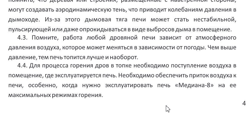

читаем инструкцию для парофона 4 и читаем инстуркцию для медиана 8.
1. нигде нет рекомендации использовать полное количество сегментов дымохода
2. заметил куда более странную вещь. Скриншот прилагаю
давайте коллективно по пробуем разобраться где находится ошибка. Потому то давление было ниже, но печь топилась и горела эталонно. Т.к и температура в палатке была 115 и с тягой проблем не было.
как минимум нужно добавить рекомендацию в инструкцию по эксплуатации - использовать ВСЕ сегменты дымохода. И закрепить слово ВСЕ, количеством сегментов. А то ведь попадется кто то ленивее Антона, и инструкцию читать не станет, и сегменты поставит не все. Зато орать будет будь здоров :lol:
