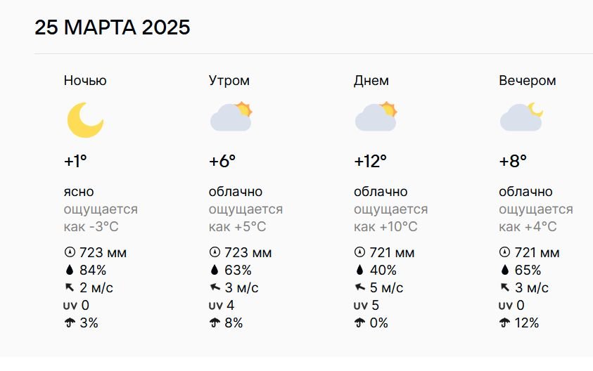

Поэтому пока писал - быстро загуглил. Вышло вот что.
Чем больше давление, тем больше энергии требуется для кипения жидкости, и тем выше температура кипения
атмосферное давление в Пятигорске
718мм рт. ст.Давление в пределах нормы, 718 Миллиметров ртутного столба. 81%высокая влажность, 81%
атмосферное давление в Балаково
764мм рт. ст.Давление в пределах нормы, 764 Миллиметров ртутного столба. 62%влажность в норме, 62%
добавляем сюда вот это
Когда давление над жидкостью уменьшается, давление пара, необходимое для того, чтобы вызвать кипение, также уменьшается, и температура кипения жидкости уменьшается
и получаем что теория про давление - не сходится с моей ситуацией. Можно предположить что именно в момент когда была баня - было что то с давлением локально в том месте. Ищем дневник погоды и давления на тот момент.
проверил несколько сервисов где записана статистика давления в пятигорске и даже конкретно в том районе где я был. Нижний подкумок.
тоже не сходится.
отсюда возьму на себя смелость предположить что дело всетаки было не в давлении. А именно в тяге и дымоходе.
К слову сказать у себя в Балаково, вообще никогда за все время моего знакомства с Мобибой - никогда не было проблем с горением, давлением и кипением. На любых видах топлива в том числе и сырых.
Так что наверное всетаки физику и инструкцию - не обманешь. Инструкцию к слову до сих пор не открыл.

tj™ писал(а): ↑26 мар 2025, 22:30отсюда возьму на себя смелость предположить что дело всетаки было не в давлении. А именно в тяге и дымоходе.
Антон, есть такое понятие как совокупность факторов в причинно-следственной связи. Давление и дымоход - причины, тяга - следствие. Или на что, по-твоему, атмосферное давление оказывает воздействие при работе дровяной печи? Причины могут как усиливать действия друг друга, так и нивелировать их.
tj™ писал(а): ↑25 мар 2025, 17:27 Итог - активной парогенерации так и не дождался.
tj™ писал(а): ↑26 мар 2025, 22:30 Т.к и температура в палатке была 115 и с тягой проблем не было.
Антон, либо ты лукавишь, либо у тебя Парафон бракованный. Либо ты как-то очень "по-своему" понимаешь термин "активной парогенерации". Других объяснений у меня нет, если отбросить версию про недостаточную тягу.
Поэтому пока писал - быстро загуглил. Вышло вот что....
:appl: Антон, ну ты прям Шерлок Холмс :mrgreen:
Так всё расписал)))
А вот я не понял, камни были на печке?
Сообщения: 2613
Благодарил (а): 7136 раз
Поблагодарили: 4986 раз
На самом деле высотой над уровнем моря в Пятигорске можно пренебречь. Разница в 50 мм рт.ст. и полтора градуса разницы температуры закипания - никак на кондиции не повлияют.
