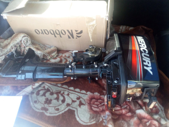

Готовлю экспедиционный комплект для Белой. Спустя лишь 4 месяца поисков нашёлся требуемый на катабайд моторчик. Катнулся 300 км за ним в Зиму. Очень сильно различается с 9,8 по весу, кто бы что не говорил. 19 кг я ещё способен в одного поставить на лодку, а 27 уже нет.
Теперь надо их "поженить", а именно на 12-13 см наростить транец. Таких накладок в продаже нет. Короче, есть, чем заняться.

AlexL писал(а): 05 мар 2025, 07:45 Готовлю экспедиционный комплект для Белой. Спустя лишь 4 месяца поисков нашёлся требуемый на катабайд моторчик. Катнулся 300 км за ним в Зиму. Очень сильно различается с 9,8 по весу, кто бы что не говорил. 19 кг я ещё способен в одного поставить на лодку, а 27 уже нет.

Саш, а этот на сколько сил, 5ка?
У меня стоит регулируемая накладка на транец, но там наверно сантиметров 10 не больше.

Серёга, уже писал в разных темах, что пару лет назад решил уменьшить и облегчить все свои комплекты. Иду по нисходящей, не в ущерб качеству отдыха. Уменьшил авто - с большого Сузуки пересел на маленький, уменьшил мотоциклы - с 650 кубов пересел сначала на 250, а сейчас вообще на 125. Уменьшил Мобибу - с огромной Р-436 перешёл на пятнашку и Кайфандру. Уменьшил водномоторный комплект - с большой Тунгуски с Мерком 9,9 перешёл на катабайд той же фирмы и Мерк пятёрочку. Ну и пакрафт постоянно в работе. Причина проста - чаще выбираюсь в одного. Не потому, что не с кем, наоборот, ближайших товарищей достаточно, а потому, что стал ловить кайф в одного.
Все регулируемые насадки на транец поднимают мотор максимум на 8 см. Списался с опытными владельцами транцевых байдарок Братан - мотор поднимать надо на 12-13 см, чтобы словить все преимущества этого комплекта. А именно - с загрузкой 180-220 кг вваливать против быстрого течения по мелким каменистым шеверам на 5-сильном моторе - это из области фантастики, но я попробую. O_O

Поженил лодку с мотором. Переделал регулируемую насадку на транец. В итоге подъём мотора составил 10 см. Ось винта по нижнему срезу баллонов, таким образом минимальная проходимая глубина будет 25 см. Не водомёт, но тоже неплохо. Поставил грузовой тяговый винт, для подъёма с грузом против течения. Жду испытаний, но у нас на Белой пока нерестовый период и моторные лодки запрещены.

Защиту винта не планируешь?
Тоже жду сезона. 2 года назад купил каяк (байдарку) с транцем, нашего Уфимского производства, для сплавов.
Год назад подобрал б/у мотор тохатсу 5 лс. Накатал в прошлом сезоне 10 м.ч., примерялся к лодке и мотору.
Нарастил транец на 3 см., но похоже надо больше. Возможно тоже регулируемый буду делать.

Не вижу смысла на 5-сильном моторе ставить защиту, даже на 9,8 отказался от этой затеи. Минимум 20% мощности забирает - это первое, второе, как не умудряйся, даже через резину или пластик всё-равно царапает ногу. И самое главное - лучше загнуть винт, чем сломать дейвуд о валун под водой.
Да и у меня и так, что на Тунгуске, что здесь винты довольно высоко, а скорости небольшие.
