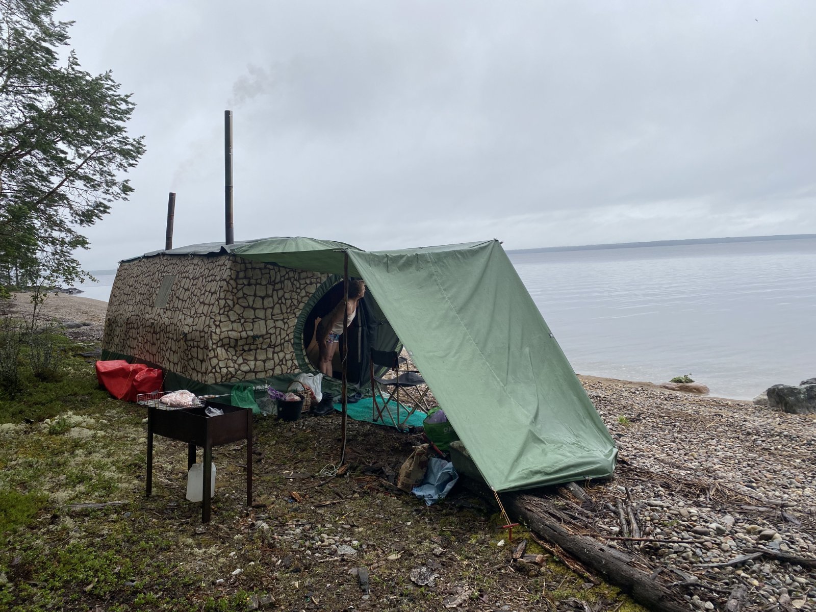

О плюсах вагонной компоновки, перегородки и 2х наружных дверях.
Когда спальных мест в 442 нужно только для двух-трёх человек, то в одной половинке организуем баню, в другой раскладушки. Не надо, как цыгане, весь шмурдяк выносить-заносить по нескольку раз на дню.

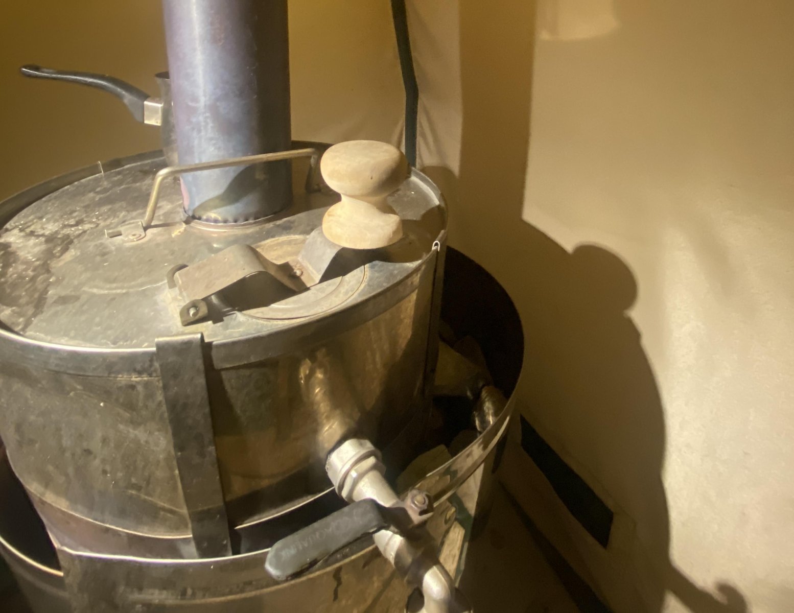

По переделкам много написано, что сделал я:
1 Ручка деревянная дверная круглая на заливную горловину, чтобы пальцы не обжигать без рукавицы.

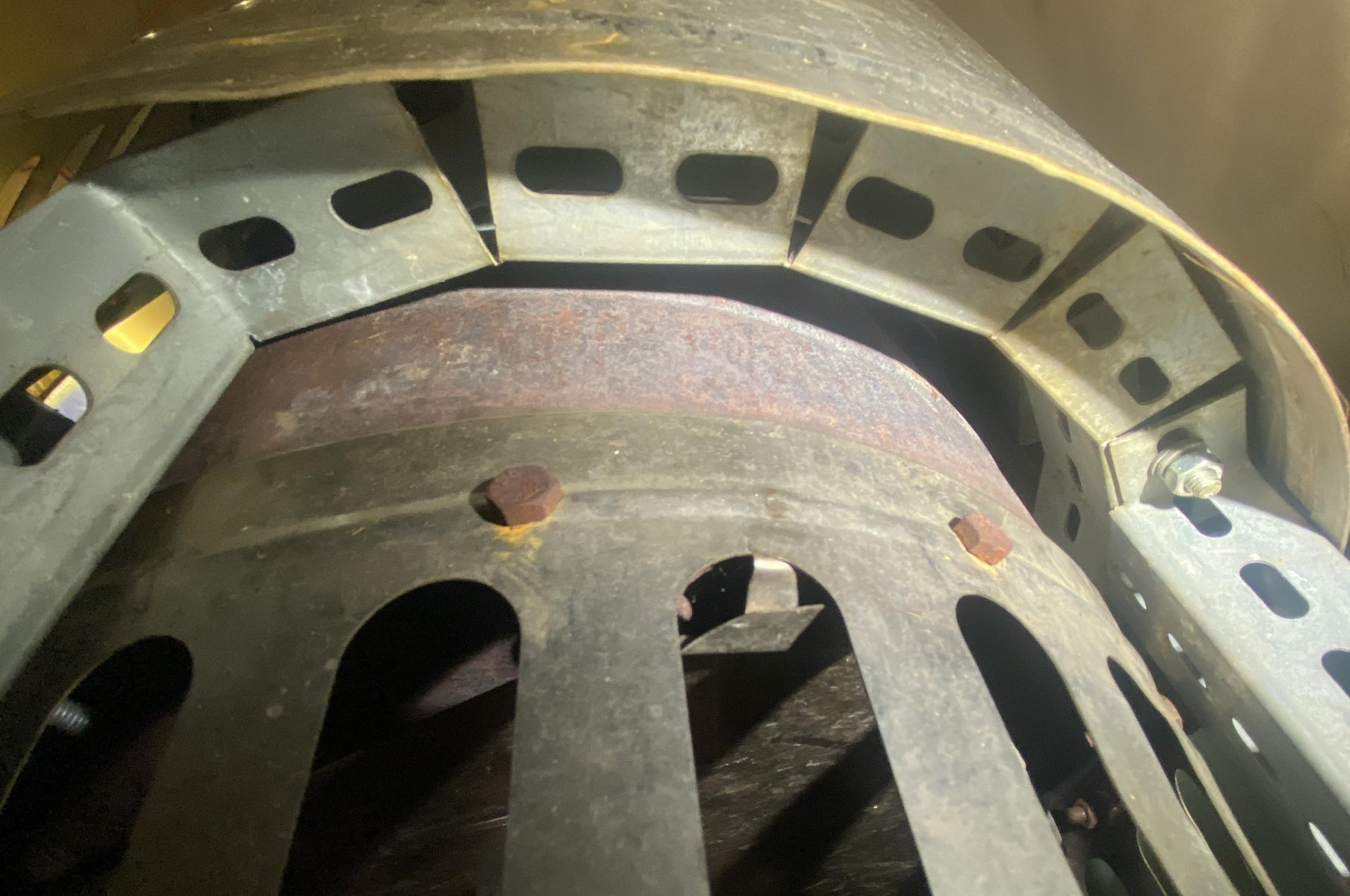

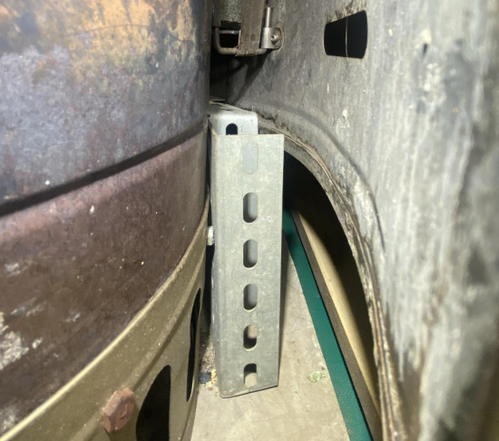

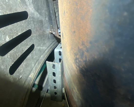

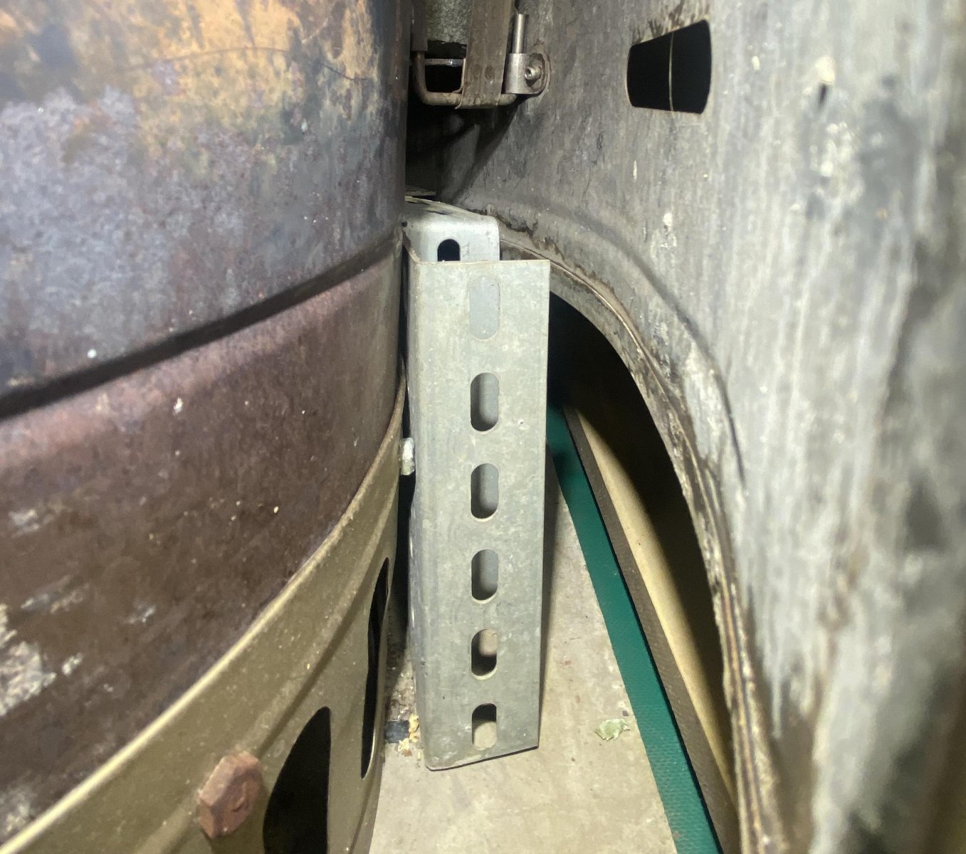

2 Самодельная быстросъёмная полка для камней с упором не на печь, а на пол, грунт. Кусок П-образного кабель-канала оцинкованного надпилил, загнул по краям стойки, по середине третья стойка на 2 болтах, по фото всё понятно.

У меня дверцу так повело, что на поддувало мало реагирует уже, щелей хватает. Вроде подрихтовал и ее и топку, все равно щели здоровые. Сейчас сотую бомбу заберу, эту можно будет заняться-откапиталить.
А по ручке- всего одно отверстие+ручка на озоне рублей 60. Зато она своим весом крышку еще дополнительно поджимает.
