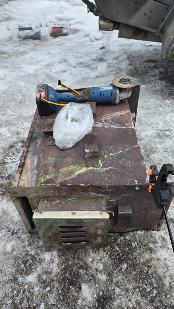

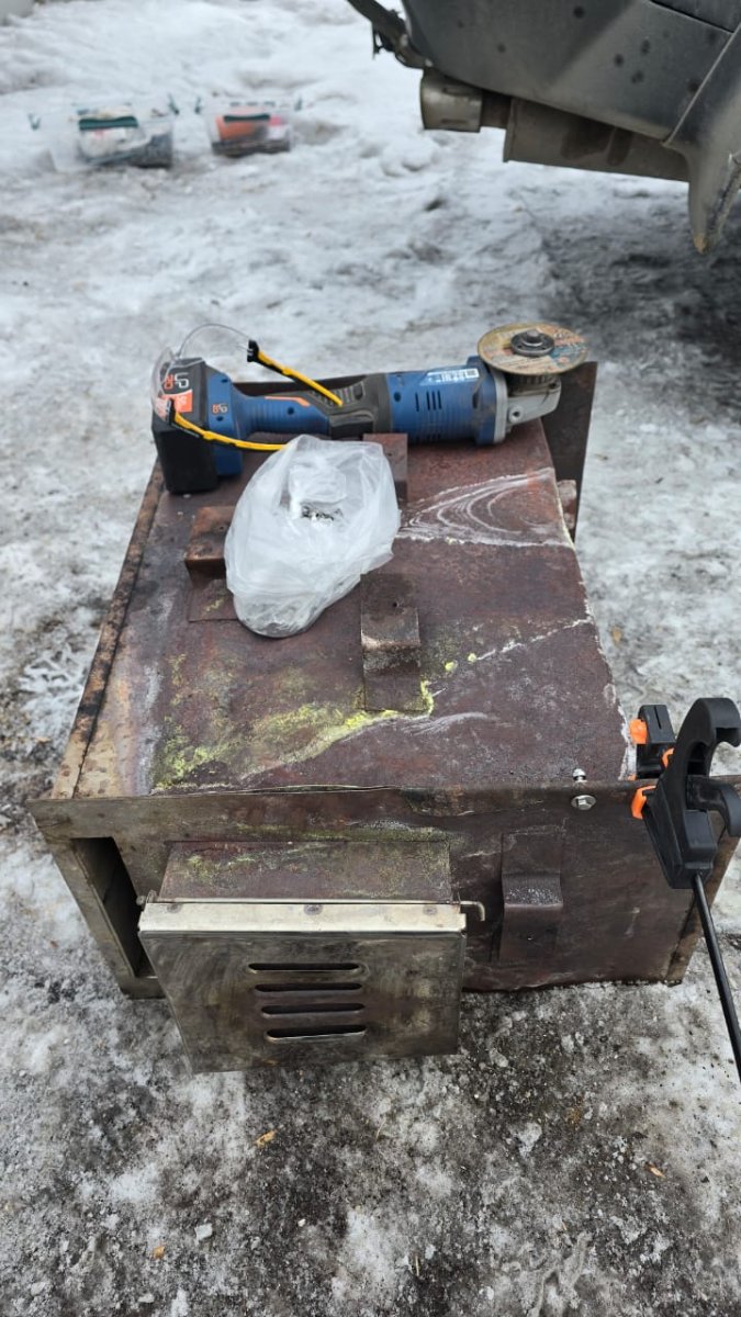

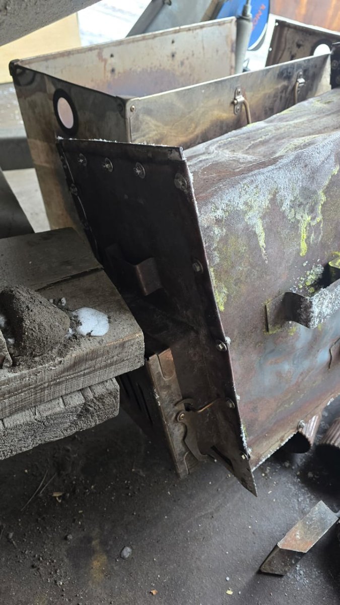

Решил я все же починить топку своими силами
Сварщик запросил 15к за работу, на что я подумал да пусть он чинит что-нибудь себе за 15к
Взял нерж болты, гайки, шайбы...
И обжал все это остатками от стенки искроуловителя, дабы пустить в нужное русло дорогостоящую нержу
Пришло с озона заклепальщик, завтра заклепаю обратно в корпус используя нерж клёпки 3.2*6, причем в те же отверстия.

Это временное решение, брат!
Посмотрим как медиана без искроуловителя с увеличенной топкой будет переваривать мокрую берёзу. Если будет так же хорошо как и Паробомба, то останусь на медиане, если не сможет, то буду брать паробомбу-100.

Кстати о птичках, земляк! А вырезал искроуловитель той аккумуляторной болгаркой, что на фото? Через дверцу топки?
Судя по фотографиям, болгарка там явно "потопталась"... и патрубок дымохода сначала вырезался сегмент с ближней стороны, чтобы к дальнему подобраться? Или все же сварка тоже присутствовала?
Наглядно видел, что происходит, когда в руках разлетается диск, и что потом с этими руками в дальнейшем. Пришлось в Ленинск везти, и то собрали только внешне, пальцы больше не работают.
Сразу нетленка вспоминается:
Расскажи подробнее, чем резал, как резал, где потом перевязки делал? :sarcastic:
Мне подобная операция (только на топке, очень надеюсь) еще только предстоит, вопрос отнюдь не праздный :-D

Batman писал(а): 28 фев 2025, 03:09
Егор писал(а): 27 фев 2025, 16:16 Да и печке 3х лет ещё нету. Брал в августе 22го, пускай хотябы 5 поработает.
Привет земляк)
Аккумуляторной болгаркой "dexter" резал)
Главное держать крепко, да она и не даёт такой инерции как сетевая, если сильно закусывает, то останавливается. В принципе все довольно быстро, но двумя руками туда лазить конечно неудобно) трубу тоже не с первого раза, сначала лицевую сторону, потом надрезал ниже сегмент, потом она начала гнуться, погнул и дорезал) все оставшееся шлифанул шлиф диском той же болгаркой. На самом деле все заняло не более часа. Вот когда я топку болтами сшивал время пролетело часов 5 незаметно)) а сегодня утром заклепал в кожух тоже оч быстро, 20-30 минут.
Все закинул в машину, заехал домой пообедать и поеду на вертолетку тестировать) приезжай если захочешь)

В общем печь заработала, снял много видео, но выкладывать лень) догнал в бане до 108 градусов, горит все, и сырая береза и тополь, все как надо.
Я думаю дело все же было не в искроуловителе, а в дырах по всему периметру, точечная сварка там почему-то по швам пошла. Теперь все горит ярким пламенем) но все же Паробомба разгоняет сырые дрова чуть бодрее, думаю благодаря вертикальной закладке) но теперь мне печи хватает, как универсальная для похода самое то! Днём паримся с парофоном, а потом его скидываем, сущим помещение и ко сну готовимся)
