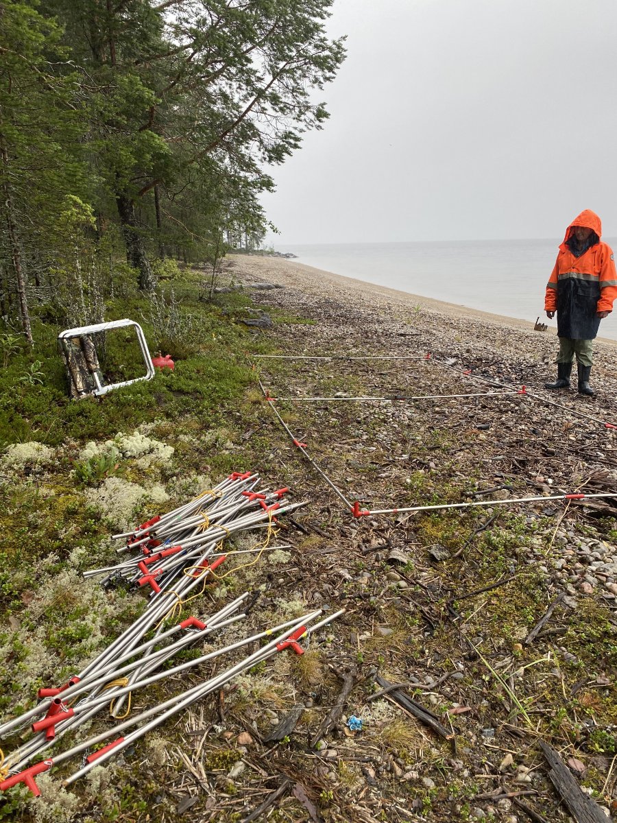

Все этапы сборки были подсмотрены несколько раз у Игоря Ерхова, поэтому обошлось «ну почти» без косяков.
Чтобы каркас не «саморазбирался» до установки родных стяжек, и на нижнюю обвязку, и между верхних крайних дуг одеваю «стяжки для крепления груза эластичные с крючками», рекомендую, очень удобно.
Печку прожигать не стал на улице, не сильно и дымила она, чистая. Единственное, крутил корону и так, и сяк, глубоко печь в нее проваливается и поджимает дверку поддувальную, сразу по диаметру подставки насверлил отверстий и поставил штук 6 болтов, теперь все ок.
Так спешил со сборкой, что когда пришло время устанавливать трубу, разделки трубы внешнего и внутреннего тентов оказались с разных сторон палатки, и само собой, не совпадали. Ну что-ж, опыт-сын ошибок трудных, зато научился снимать-ставить внутренний тент при установленном наружном - в дождики очень актуально, и теперь у меня для сильно вумных на вентиляцию над дверями обоих тентов привязаны красные и жёлтые флажки, чтоб не перепутать. Да и в лесу, под дождём или в темноте когда вываливаешь из сумки не уложеннную предварительно по фен-шую палатку, намного быстрее найти в кипе ткани, где перед, где зад…

А точно именно установочной стороной корону поставили, а не транспортной? И без перекоса?
Re: МБ-442
Серж-Карел
Сам еще не пробовал, но товарищи с форума настоятельно производить сборку не в том порядке, что у Ерхова. Сначала внешний, потом внутренний тент. Сказал и еще сильнее зачесался попробовать :-D

Всё верно. Игорь собирает не так, как указано в рекомендациях производителя.
Каркас, внешний тент потом внутренний.
В таком порядке будет гарантия, что все углы палатки сядут на место, где специальное упрочнение ткани.
Да и натягивать внешний тент легче, когда внутри ничего не мешает.
Внутренний вешаете сначала по хребту по 2 крючка, потом идете от дальней стенки ко входу сначала с одной стороны, потом с другой.

Юрий68 писал(а): ↑26 фев 2025, 12:30 А точно именно установочной стороной корону поставили, а не транспортной? И без перекоса?
Не буду настаивать, но там вроде и буртик выштампован для упора, и транспортной стороной она намного глубже одевается.

Серж-Карел писал(а): ↑26 фев 2025, 14:07
На прошлой неделе несколько раз переставлял свои 2 рабочие ПБ-3, в течении нескольких дней. Когда на лежащую на земле корону, не глядя, старался побыстрее одеть сверху Паробомбу, то перекашивало. Когда положил на лавку, одел корону и аккуратно перевернув, поставил на землю, перекосов не было.
P.S. Было,вроде бы один раз на форуме, что проскакивала Паробомба в корону.
