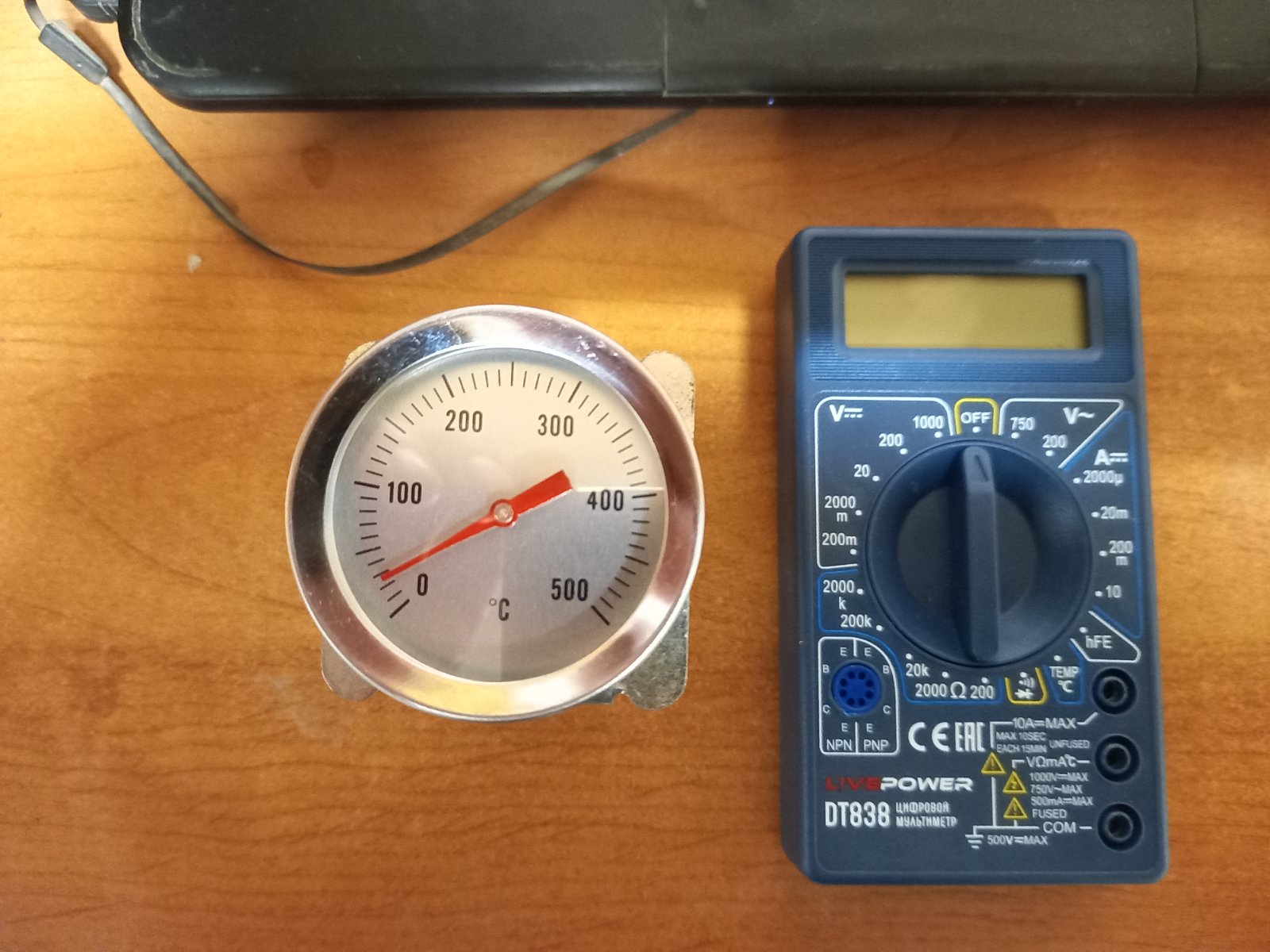

Вообщем, провел я тест обоих показометров "в лоб", на термофене Makita HG6530V. Фен достаточно приличный, с цифровым дисплеем. Проверял от 200 до 600*С с шагом 100*С, на обоих скоростях. Результат интересный. Аналог до 300*С немного "недодает" температуру в пределах 25*С на первой скорости и 50*С на второй скорости. На 400*С аналог идеально показал выставленную температуру фена на первой скорости, на второй опять недодал 25-30*С. На 500 и 600 аналог ушел в плюс на обоих скоростях на 50-75*С Поначалу сложилось мнение, что автоматика фена не учитывает дополнительный холодный воздух и не поднимает с учетом этого нагрев спирали. Но нет, тест цифровым опроверг это предположение, на обоих скоростях он одинаково считал выставленные температуры нагрева. Считать-то считал, но чего он мне показал! На 200*С +23, на 300 +51, на 400 +80, на 500 +118, на 600 +153!!! Начиная с 500*С изоляционная термоусадка около шарика щупа к фигам расплавилась.
Да, что еще понял. Щуп аналога в измеряемую среду надо погружать полностью, фокус с кончиком не пройдет. На второй серии тестов я щуп вставил в щелевую плоскую насадку для фена, расположив его вдоль всей щели, оставив немного места для выхода воздуха. Через это получил более правдоподобные показания. Вот такие вот наблюдения, может кому пригодится.

Я в свое время пришел к выводу что аналог надежнее и точнее. Верю больше ему чем цифровому внесенному в реестр Ростеста который тоже у меня есть.
ртутные или с добавками настроек не имеют и калибровок тоже. возможно и погрешности они тоже имеют но имею мнение что те люди которые создавали эти приборы чем то более серьезным руководствовались чем нынешние китайцы ...
