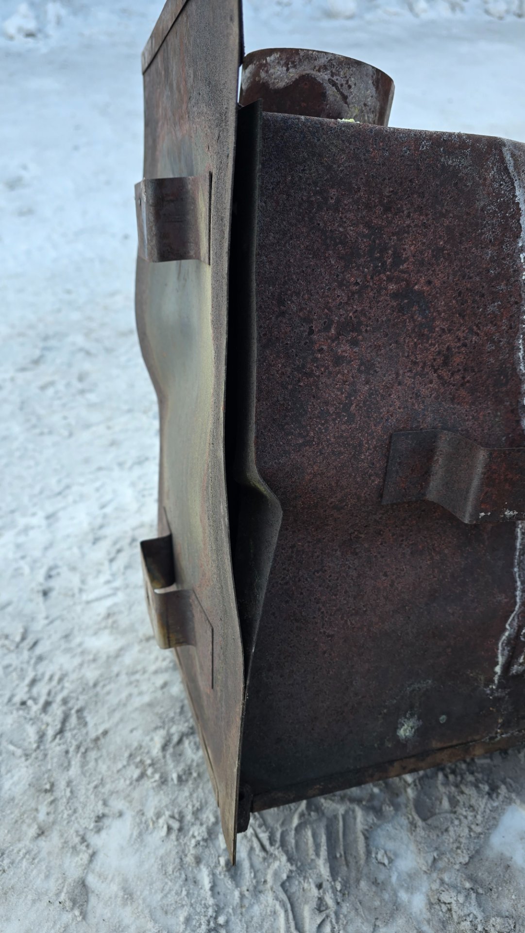

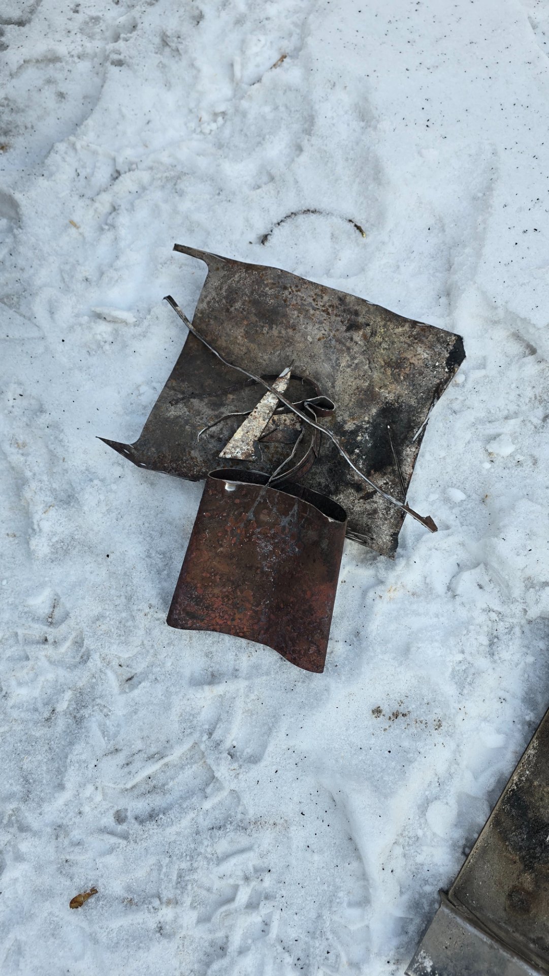

https://transfiles.ru/myqa8
Вот выложил свою эпопею по медиане-6.
Вырезал топку, глубина стала больше на 13см, так же обрезал трубу.
Высверлил клёпки, вытащил топку. Со всех сторон щели 2-3см, понятно почему тяга так себе.
Поставлю там клёпки и свожу сварщикам, чтоб наглухо приварили.

нормально её так покорёжило.

Мифодий81 писал(а): 25 фев 2025, 10:53 нормально её так покорёжило.
Ну) там поддувало больше проходного сечения трубы )
Меня больше интересует почему там нет клепок и даже следов сварки)
Она вообще на чем держалась-то? )))
Печки примерно 3года) чёт не долго прожила) правда и топил я часто, и камней ложил чуть больше чем написано в инструкции

По поводу металла, кстати, ничего плохого сказать не могу.
Хоть ее покарежило не хило, но по самому металлу все целое. Стенки приклепать/приварить обратно и снова впендюрю в конвектор и буду тестировать, там и отпишусь)
