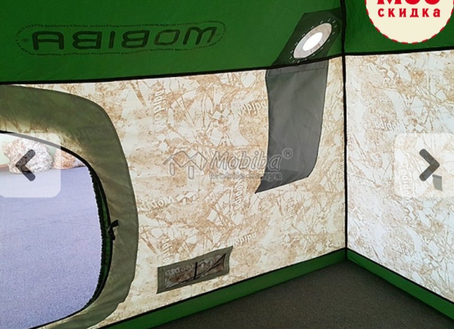

Фигасе. Она ещё и Аква.
В районе печки, накладка на стене, я так понял, у меня нет такой.
По низу не понял, пол, можно пристегнуть.
Для выездов, именно ночевать,палатка очень хорошая, на полу можно класть народ, потолок не высокий, печь прогревает
Кто купит, у того будет практичная и эксклюзивная палатка, при весе 11 кг, отапливаемая, вместимая,от 2 до 4 человек, ещё и Аквариум.
