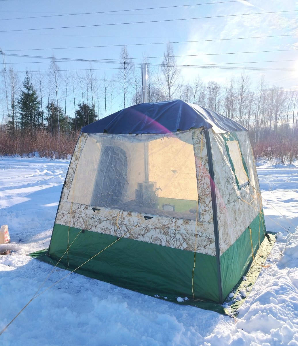

Как только Алексей Александрович сказал, что ПБ-3 снимается с производства, так сразу купил одну и положил на полочку. Прошлой зимой в - 20 для четверых с постоянным входом выходом людей кц-4 в мб-15 с накидном тентом без тамбура, было в самый раз, без запаса мощности, а запас хотелось иметь, тут ещё и пб-3 снимают с производства, выйдет пб-100, а там нужно с разделкамм колхозить... Так у меня появилась новенькая ПБ-3.
Вчера, в воскресенье у меня выпал выходной, на улице минус 3, лёгкий ветерок, солнышко, погода супер. Решил потестить ПБ-3 с МБ-15А и взять в этот раз тёплый пол. Эх мужики, еслиб раньше я понял насколько он важен...
Приехали раставились, затопили печь, 8 колотых брикетов берёзовая пыль залетели в топку со свистом. Печь вышла на режим и мы такие ого как хорошо, давай париться, а пара много он не кончается, супер! Тёплый оказался очень нужной вещью, прошлый раз когда в такую погоду тестли печь без тёплого пола, то даже погреться хорошо не получилось. Конечно, Аквариум это капец как круто, мы прям кайфовали от видов за окном, но как только начилась парогенерация, все запотело и ничего не видно, но несомненно плюсы от окон есть, можно протереть, посмотреть что там на улице.
Заметили очень интересную деталь, когда мы паримся в два слоя с кц-4, то 8 колотых брикетов датут любую жесть, но и гореть по времени буду меньше, чем в ПБ-3.
Печью очень довольны остались, напарись от души, теперь хотим понять нижнюю границу по температуре за бортом для этого комплекта.

^Илья^ писал(а): 24 фев 2025, 08:07 Печью очень довольны остались, напарись от души, теперь хотим понять нижнюю границу по температуре за бортом для этого комплекта.
Илья, с этой всемирной сменой климата тебе еще ооочень долго придется ждать "нижних границ", тем паче в твоем регионе. Как вариант это только если куда-то в северные регионы выдвинутся. Ну или ловить какую-нибудь холодную ночь, как правило ночью температура значительно ниже. Вот смотри, я смог "поймать" всего -27*С в таком же варианте, только не аквариум, в один слой. Правда на березовых дровах, а не брикетах, но печь легко давала жару-пару, в некоторых моментах даже приходилось ее тормозить, хотя я любитель жести. Т.е. ее производительность по перегретому пару легко перекрывала все естественные теплопотери. Если в такие минуса дверь будет чаще открыта, чем закрыта(неиссякаемый поток шмыгающих туда-сюда), то, наверное, более актуальна в таком варианте и с такими вводными Парадигма))) Ты же рукодельный, свари уже себе контейнер для камней, только дно не делай дырявым и сантимов пять-десять стенок от него. Остальное можешь просверлить, если не лень. Литр-полтора воды под камнями минут на 30-40 будет хорошо всех присутствующих держать в "тонусе"))

Минус 27 и в один слой ПБ-3 вытянула!?! Хочется самому проверить, но думаю в такую погоду без камней никак.

^Илья^ писал(а): 24 фев 2025, 08:55Минус 27 и в один слой ПБ-3 вытянула!?! Хочется самому проверить, но думаю в такую погоду без камней никак.
Илья, вот еще нашел свой рекорд(-32*С), правда с ПБ-2 - viewtopic.php?t=676&start=645#top
А с ПБ-3 только -27*С удалось поймать, ниже не было температур.

^Илья^ писал(а): 24 фев 2025, 08:07 Эх мужики, если б раньше я понял насколько он важен...
... Тёплый оказался очень нужной вещью, прошлый раз когда в такую погоду тестили печь без тёплого пола, то даже погреться хорошо не получилось.
Ну, об этом уже лет двадцать говорится, что зимой без теплого пола замучаешься мобильную баню протапливать. Через почву, снег, если их не термоизолировать - половина тепла теряется. Да и не только зимой. И летом тоже всегда используйте теплый пол. Меньше дров будете расходовать, быстрее парилка разгоняться будет. Все это есть на форуме, только рыть информационные недра надо.
Если пол термоизолировать вспененным полиэтиленом, то и в однослойном тенте зимой можно получать неплохие кондиции банной атмосферы. Хоть 5 мм, хоть 3 мм, а чем-то укрыть землю надо обязательно. Нет фольгированного утеплителя - обычный тоже сгодится.
