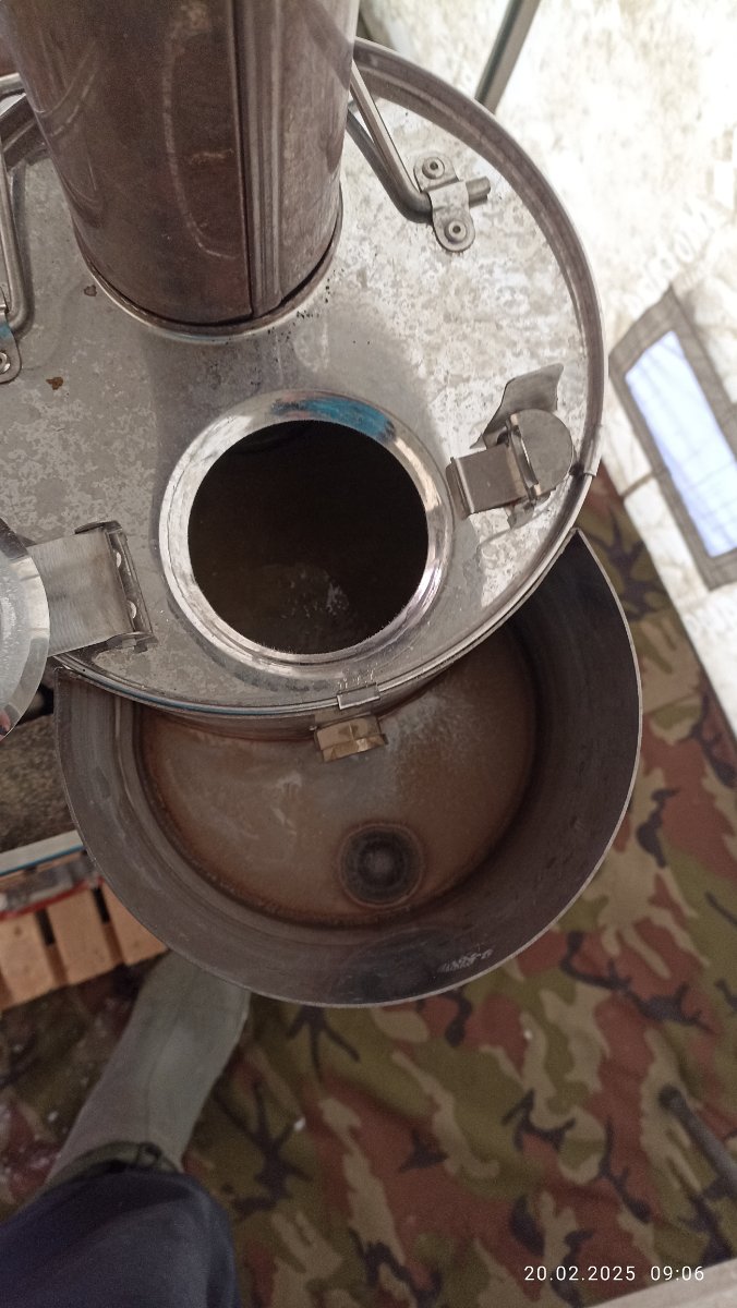

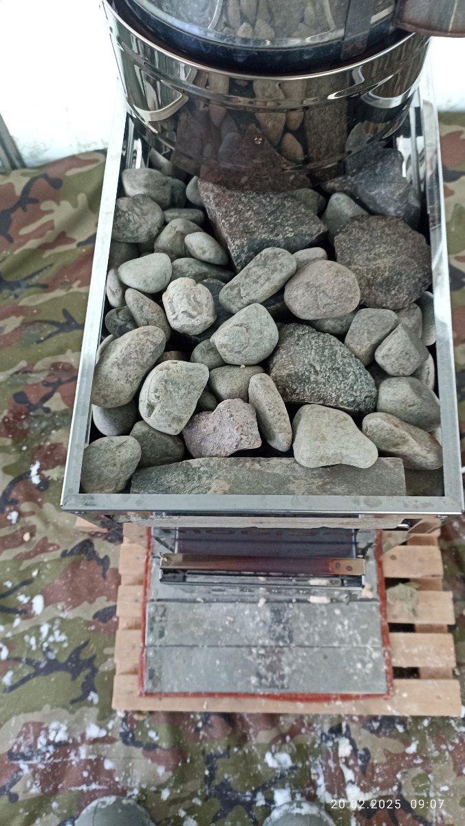

Ну а если серьезно,это первая баня с комплектом М8П4. Надо понять как топить и работает.
Первые пять брикетов,можно и больше было положить, для прогрева камней,они в контейнере на улице хранятся.
На интенсивном кипение,вода испаряется быстро,раза три подливал за всю баню,литра по три примерно,сами баки,6 литров,но здесь удобно,мимоходом,когда на улицу пошёл подышать,подлил в визирный бак,когда придёшь,парафон кипеть будет,даже если зольник прикрыт.
Зольник,отдельная тема. Регулировка,прибавить/убавить,прям заметно как работает,может в связи с тем что меньше щелей в районе дверки,и воздух поступает только через зольник.
Ещё немного фото. Баня утром. Забыл слить воду,пару сантиметров.

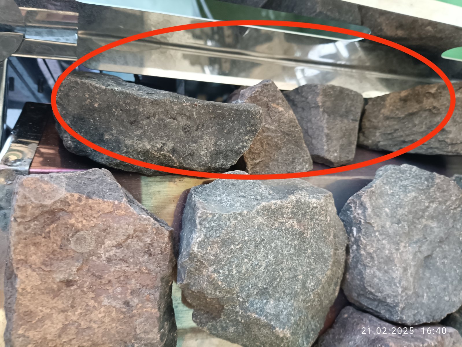

Судя по последнему фото, чтобы хорошо прогреть верхние камни, час-полтора придется печь на форсаже держать, чтобы их с первого же ковшика не "залило".
Доложил камней, приблизительно как в прошлый раз. У меня камни колотые, которые из них не проскакивают вниз, положил на покатую стороны печи, что бы больше камней прогрелось.
