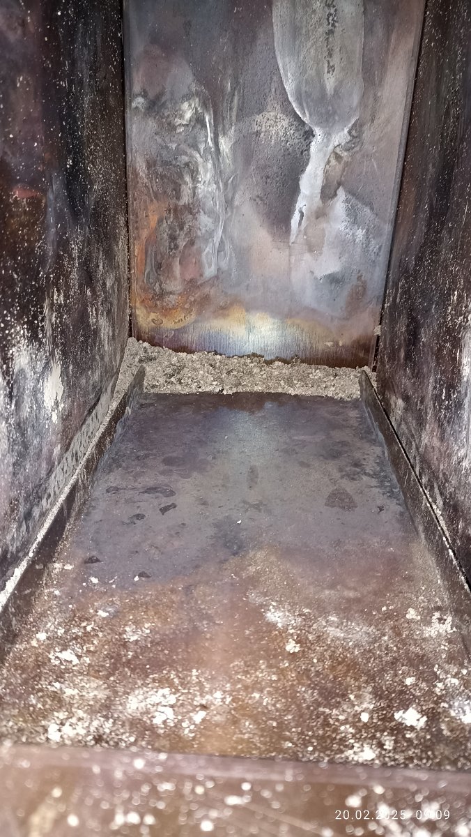

В баню пошёл где то спустя 13 минут после подтапливания печи. Парогенерация уже была. Постелил полотенце и лёг на КС-400. Не забываем высотой всего 40 см.
Далее описываю свои ощущения и мысли. Лежу, ну вроде бы тепло. Постепенно температура стала повышаться, стал потеть. Сразу скажу, с КЦ-4 и Паробомбой воздух более сухой. Через пару-тройку минут уже чувствую, что в бане, жарко. :D Встал проверить температуру, уже 85 градусов. Хорошо. Лёг дальше, через несколько минут захотелось уже выйти подышать свежим воздухом, температура уже 90-95 градусов. Но ткань палатки не обжигает тело, как бывало с КЦ-4. Зашёл, полежал, поддувало открыто, не трогаю его вообще. Через небольшой промежуток времени стало достаточно жарковато и сильное желание выйти подышать свежим воздухом. Температура на градуснике 110 градусов. O_O При выходе из палатки, своей филейной частью задел ткань палатки или окно, обжогся. :lol:
Продолжаю писать
Сообщения: 4634
Благодарил (а): 3282 раза
Поблагодарили: 4444 раза
Re: Медиана-8
Перед этим закрыл полностью поддувало, мы тут не на рекорд идём. :crazy: Да и дрова надо экономить. :lol: Зашёл, температура упала до 90 градусов, открыл поддувало. Попробовал попарится веником, не хватает чуть температуры ( но это чисто мои ощущения. Многие скажут, сдурел что ли).
Судя по последнему фото, чтобы хорошо прогреть верхние камни, час-полтора придется печь на форсаже держать, чтобы их с первого же ковшика не "залило".
Доложил камней, приблизительно как в прошлый раз. У меня камни колотые, которые из них не проскакивают вниз, положил на покатую стороны печи, что бы больше камней прогрелось.
Слил в ковшик
200 мл кипятка из парофона и поддал на камни.
Тут же был "прибит" к полу. %) Только не выше 40 см можно было находиться в бане. Пар злой, кусачий. O_O Выждал время, попарился и выскочил на улицу. Зашёл в очередной раз, полежал, жарко, но я же не парится пришёл, а тестить печку с парофоном. Решил ещё один ковшик поддать на камни. И как думаете, что :sorry: , конечно же опять упал на пол. :lol: Пара много, пар злой, пара хватит всем. За всё это время дрова не подкидывал ни разу, воду подливал 2 раза. Подливал и выходил на улицу, парогенерация начиналась где то через 1.5 минуты.
Решил что пора и честь знать, а то стану как курочка- гриль.
Сливал горячую воду обычно, а заливал холодную в горловину парофона. Вода нагревается практически мгновенно. Открыл топку печи и подтолкнул вглубь даже пару кусочков руфов. Так что печь достаточно экономичная.
Резюме: печь с парофоном (М8П4)-зверь.
С нормальными дровами буду пробовать её в своём стационаре.
P.S. Думаю, что в прошлый раз были крупные дрова и не обработанны ли они какой нибудь огнебиозащитой. Не зря я обратил внимание, что плохо горят. И на следующий день топил ими ПБ-3 и не хватило тоже жара. Буду разбираться с дровами.
