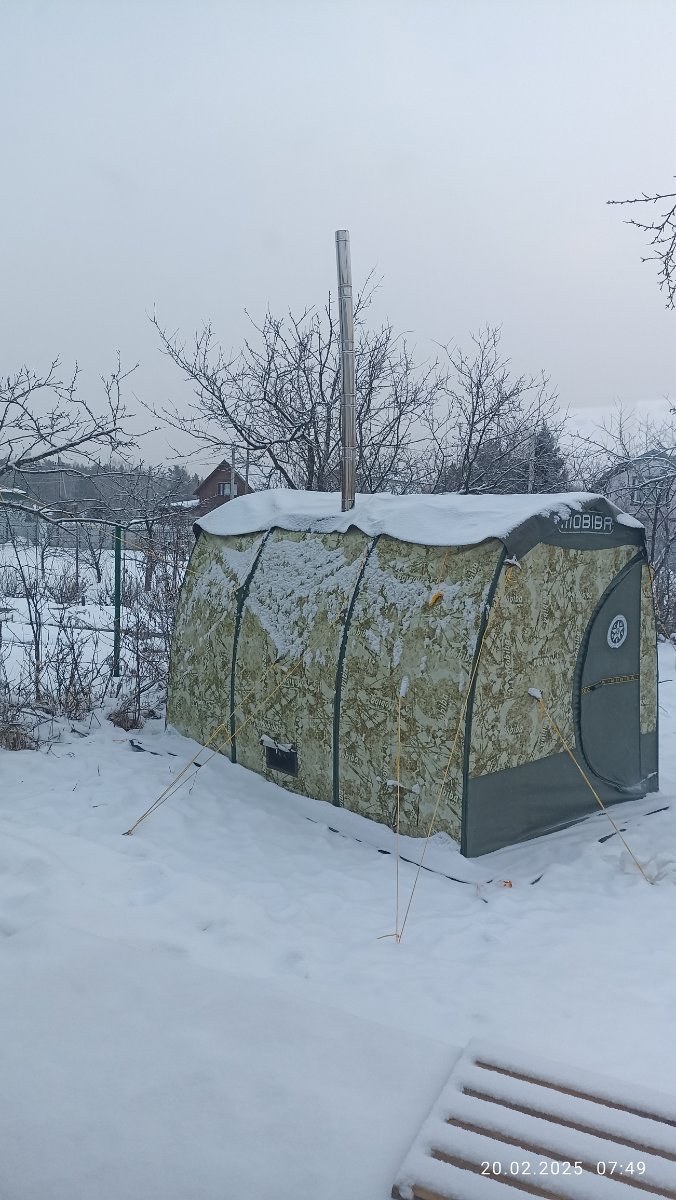

Ну а если серьезно,это первая баня с комплектом М8П4. Надо понять как топить и работает.
Первые пять брикетов,можно и больше было положить, для прогрева камней,они в контейнере на улице хранятся.
На интенсивном кипение,вода испаряется быстро,раза три подливал за всю баню,литра по три примерно,сами баки,6 литров,но здесь удобно,мимоходом,когда на улицу пошёл подышать,подлил в визирный бак,когда придёшь,парафон кипеть будет,даже если зольник прикрыт.
Зольник,отдельная тема. Регулировка,прибавить/убавить,прям заметно как работает,может в связи с тем что меньше щелей в районе дверки,и воздух поступает только через зольник.
Ещё немного фото. Баня утром. Забыл слить воду,пару сантиметров.

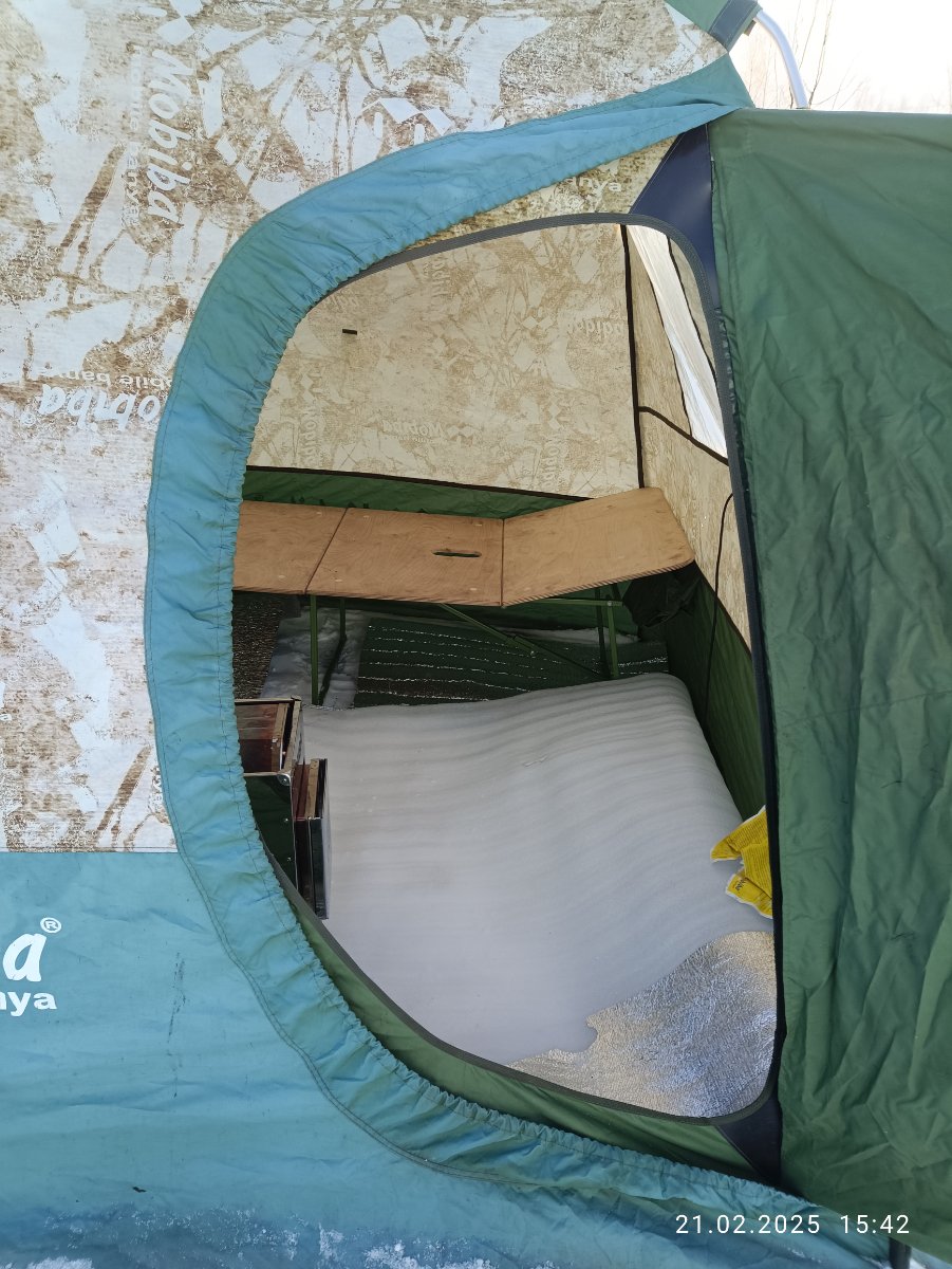

Через четыре года здесь будет город-сад(с), где то там мечтали рабочие :D . А я всю неделю мечтал, что на этом месте будет стоять РБ-200 в которой потестирую М8П4.
Да что тут ставить, сказал я, за час управлюсь. :lol:
И началось-Ооо попки, прикольно застёгиваются, да памятник надо поставить ребятам, которые зимой выезжают с баней, колышки от Бахи в ме́рзлую землю вообще не забиваются. Ещё много чего было такого, почему я закончил подготавливать баню в 5 часов вечера. :lol:
В наличие была только кровать КС-400, в последствии оказалось что это и к лучшему. :sarcastic:
Надо печку ставить, а я вспомнил что транспортировочную плёнку подпалил в прошлый раз. :facepalm:
Спасибо Антону за совет, обжёг газовой горелкой и проте́р уайт-спиритом.
Пол застелил обрезками пенофола.
Выше писали, что 5 руфов нормально, значит 6 будет в самый раз, решил я. :lol: Но не тут то было, руфами не пользовался года четыре, они у меня только копятся, после каждого выезда на природу, видимо запечатанная пачка "задубела". O_O Не смог я её расколоть топором. :facepalm:
Было ещё ведро распечатанных руфов, много лет назад после каждой бани складывал остатки туда. Вот они ломались рукой, видимо набрали влажность за эти годы. Забил ими полностью топку, естественно количество не скажу.
Про то что поставил 8 секций трубы, а потом увидел что не поставил на печку парофон и полочку под камни, уже писал? Нет. :sorry: :facepalm: Ещё думаю, что это труба входит в печку так туго. :lol:
Дополнительно расколол потоньше сухих дров из сарая целое ведро.
Заберая вперёд, сразу скажу- не пригодились. Завтра с папой будем их использовать, правда с ПБ-3.
Единственный минус у РБ-200 для этой печи, что разделка стоит ближе к стенке с дверью. При входе в палатку можно и задеть. Я был один, ходил аккуратно, зная об этом.
У Михаила с Алексеем на видео разделка ближе к длинной стороне палатки и печь стоит глубже от входа.
Получается и от стенок далеко.
Повесил 5 градусников вдоль полока и левой стороны. Все рабочие.
Сообщения: 4652

В баню пошёл где то спустя 13 минут после подтапливания печи. Парогенерация уже была. Постелил полотенце и лёг на КС-400. Не забываем высотой всего 40 см.
Далее описываю свои ощущения и мысли. Лежу, ну вроде бы тепло. Постепенно температура стала повышаться, стал потеть. Сразу скажу, с КЦ-4 и Паробомбой воздух более сухой. Через пару-тройку минут уже чувствую, что в бане, жарко. :D Встал проверить температуру, уже 85 градусов. Хорошо. Лёг дальше, через несколько минут захотелось уже выйти подышать свежим воздухом, температура уже 90-95 градусов. Но ткань палатки не обжигает тело, как бывало с КЦ-4. Зашёл, полежал, поддувало открыто, не трогаю его вообще. Через небольшой промежуток времени стало достаточно жарковато и сильное желание выйти подышать свежим воздухом. Температура на градуснике 110 градусов. O_O При выходе из палатки, своей филейной частью задел ткань палатки или окно, обжогся. :lol:
Продолжаю писать
