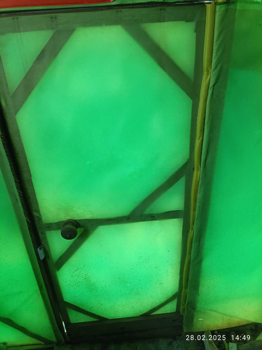

Каркасным стационаром начал пользоваться зимой 2021 года. Недавно начало пропускать пар между дверью, со стороны петель и каркасом. Дверной узел перенёс несколько тысяч открываний/ закрываний.Купил круглый уплотнитель, за какие то смешные деньги, около 46 руб за 5 метров. Жена просрочила на машинке и папа пристеплерил изнутри, пока мы отсутствовали. Пар пропускать перестало.
Ещё спереди порвался баннер, надо бы отрезать полоску и пристеплерить, но на банные кондиции это не влияет.
