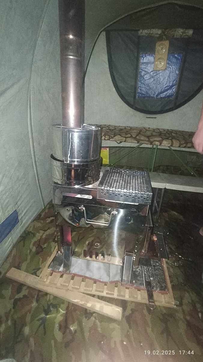

Отдыхаю после бани. Позвал эксперта по Медиана-5 и Парафон-3, у него этот комплект был долго и пользовался им круглый год, много.
Экспертом был Алексей.
Погода -5. Комплект МБ-103,Медиана-8,Парафон-4. Парились в основном, с перегородкой, отстегнул, посидели, опять поставил, объем, самое то .
Моё мнение. Это не Жига-3,хотя Парафон-4,на его основе сделан, бак с пароперегревателем. От КЦ-4 отличается, не только паром, но и снятием акцентов с камней, по другому работают, камни и отдают пар. Кажется долго разгоняется, пока камни не прогрелись, больше влажность, потом преобладает температура над влажностью, стабильные 80-85 градусов, иногда 90, при 40-45 влажности, на уровне окна. Прогрев всего парильного помещения, хороший. Зольник регулирует подачу пара и жара, хорошо. Если мало при работе веником, поддал на камни и парься или парь дальше.
Из минусов, ручки короткие, согласен с Жекой. Верхняя корзина, надо что бы заходила, под Парафон, листья попадают в щель, по углам и горят. Если мелкие камни, как у меня, спереди, надо ставить большие, что бы не выскакивали, пока верхней корзиной не закрыл.
Пользоваться буду на стационаре, на сплав поедет Парафон-4 с Дюна-3.
Будет видео, когда до дома доеду, почти пол часа, Диалоги о Медиана-8 и Парафон-4.
Алексей, думаю дополнит мой отчёт.

Конечно дополню. Пригласил меня сегодня Миша в баню, спонтанно. Что делать, надо ехать. Я блин так соскучился по Медиане и Парафону, о чëм неоднократно здесь на форуме писал. Ну эта шикарная связка и она должна быть в арсенале адепта Мобибы.
Позвал он меня как раз на тест М8П4, с камнями. Именно так и ни как иначе. Алексей Александрович выше написал об этом. Медиана должна трудиться с Парофоном и камнями, они созданы друг для друга и в прямом и переносном смыслах.
Так вот приезжаю, всë уже стоит готовое. Миша там с камерой носится, пишет, говорит что-то - похоже молится. Ну ну, постою в сторонке , подожду. Блогер одним словом. Двери, печи, баки, вода, корзина!!! - со стороны поржал бы, будь не в курсе! Знакома такая ситуация? Думаю да.
Короче, затопил он. Я не дожидаясь, переоделся и прыг туда. Нет, ну а чаво? Чаво трындеть без дела? Сегодня так-то среда, вечер, завтра всем на работу. Я приехал в баню, там и оказался. Остальное всё от лукавого.

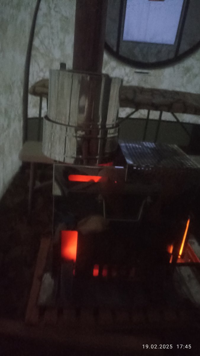

Сижу, тепло, хорошо. Пытаюсь вспомнить свои ощущения по подобной связке. Пока ни как, ни сразу. Потом пришёл Миша. То, да сё. Пошёл процесс. И меня стали накрывать те самые ощущения, которых я не испытывал несколько лет. Нет, не не испытывал, а скучал по ним, ждал, надеялся и верил. и вот они отдалённо появляются на горизонте в виде забытого и привычного для меня ранее кипении Парофона-3, гордо водрузившемся над Медианой-5 с прослойкой камней между ними. Какой вкусный пирог?! Только теперь передо мной Медиана-8 с Парофоном-4, естественно с камнями. Миша постарался всё организовать как надо, и у него получилось, впрочем как всегда). Всё блестит, всё красивое, от блеска слепну, а изумительный парок добавляет красок и разбавляет эту банную атмосферу чувством ностальгии и любви к данному комплекту. В голове всё более отчётливее всплывают ранние ощущения. Мы творим историю) Я расплываюсь в улыбке и теряюсь в этой банной атмосфере. Мне не хочется говорить, обсуждать, снимать и всё вот это. Я ловлю банный дзен от смеси настоящего и прошедшего. Ребятыыыы! Кайф!
Печь понемногу набирает обороты, краснеет. Парофон не отстаёт, выдавая вкусный пар. Блин, как же хорошо. НО... У нас эксперимент, отчёт, обзор и мы здесь собрались, чтобы обсудить, примерить на себе и рассказать Вам, уважаемые наши читатели, свои ощущения и дать оценку этому комплекту. Мища включает камеру и мы начинаем трындеть и говорить кто и что думает. Он постоянно следит за температурой и влажностью. а мне этого не надо, мои рецепторы - это моё всё. Мне вкусно! Вы знаете, мне сейчай пришло в голову и я бы назвал этот комплект: "КОМПЛИМЕНТ ОТ ШЕФА". Как вам такое? Миша смонтирует видео и покажет всё как есть. Сценария не было, снимали всё одним дублем.
Сегодня мы попробовали различные моменты. Клали больше топлива, подливали воды, отстёгивали перегородку, подливали на камни холодной водой, поддавали на камни горячей водой, махали вениками, парились. Всё было здорово. По моему первому знакомству этот комплект очень похож на предыдущий Медиана-5 + Парофон-3. Я вспомнил такие же прекрасные ощущения. Для меня это классика в новом обличии. Более компактном, более современном, более мобильном, более красивым, более управляемом и так далее. Предыдущему комплекту он проигрывает объёмом воды, но об этом будет в видео.
Спрашиваете за характеристики, мощнее, не мощнее? Я сравниваю с предыдущим комплектом и смело заявляю, что по мощности он не уступит М5П3. Это достигнуто за счёт отсутствия искрауловителя в Медиане и уменьшенным объёмом Парофона с визирным баком. Комплект стал меньше и что самое главное для меня - более управляем. Медианочка прекрасно реагирует на положение зольника. В 5 версии я не припоминаю такого, хотя может я запамятовал. Ну это врятли, картинки и ощущения в голове всплывали очень чётко и под конец банных процедур я ещё раз в этом убедился.
По показаниям приборов и зафиксированным показаниям - к Мише. Но я ответственно заявляю, что на полную мощь мы её сегодня не разогнали, мы не стали этого делать, нам и так стало понятно что она может.
Дальше. Какой объём прокачает? Да так же как и предыдущая связка, также как и КЦ-4, если хотите: МБ-15 в один слой да, но летом или в межсезонье, зимой ответ понятен - утепление. Игорь Ерхов вполне это показл в своём видеоролике.
Теперь о покупке. Если у вас в хорошем состоянии комплект "предыдущего поколения", то я бы не пошёл его менять. А вот если Вы думаете к приобретению в первый раз - однозначно рекомендую. Для начала найдите возможность попробовать где ни будь печь или связку, которую хотите. У каждой свой характер и свой пар, надо пробовать, что именно подходит вам.
Это лично мои ощущения и мой опыт, у Вас он может быть свой и совершенно противоположный. Спорить со мной бесполезно. А вот в бане обсудить можем. До новых встеч!
