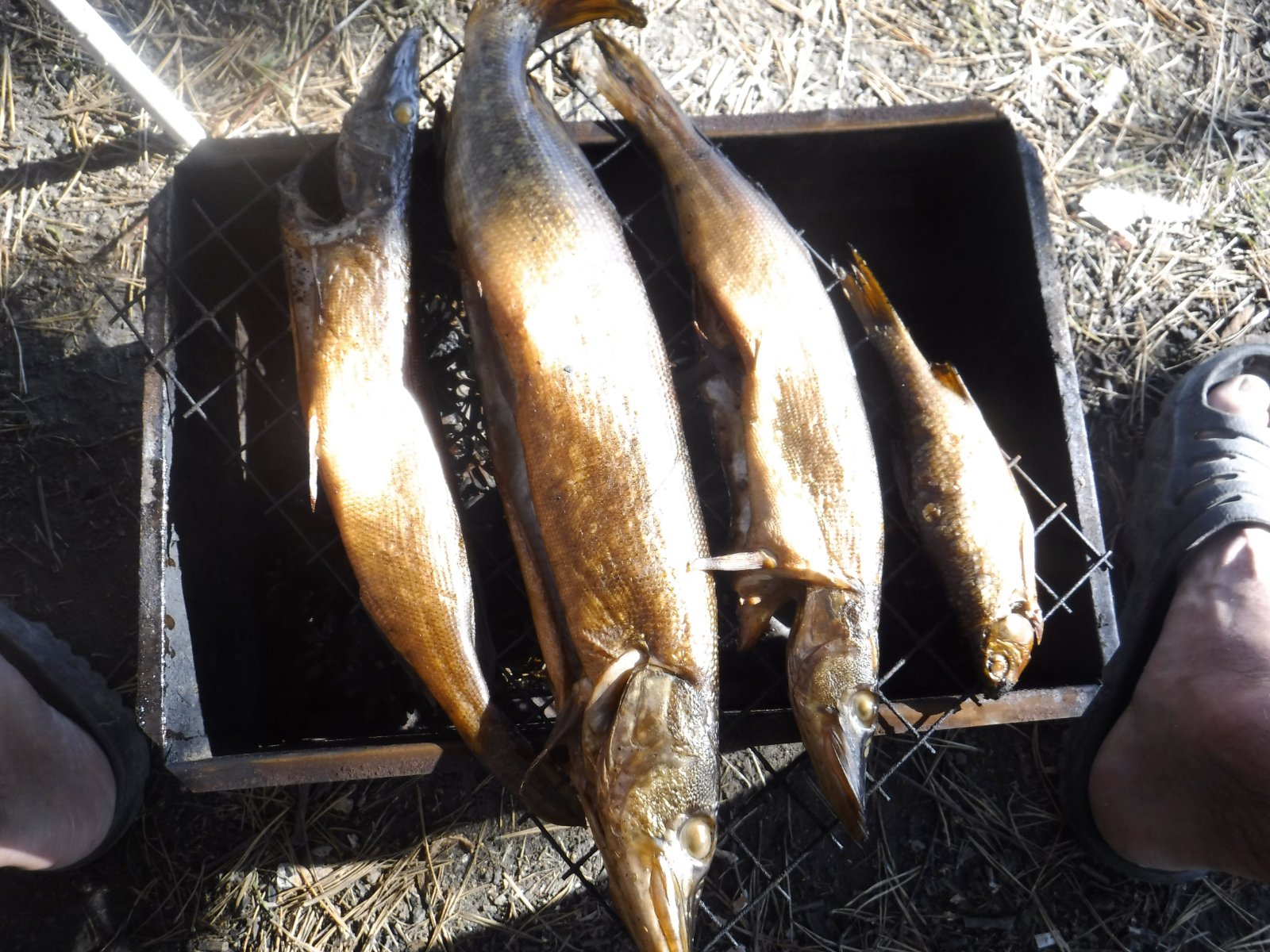

Да, я в курсе, что в интернетах пишут, что на шишках нельзя. Но так коптил мой дед, моя мама и сам копчу 35 лет. Но вот они коптили в бочках мясо, сало и рыбу, и я с осторожностью перенёс этот метод в маленькие коптилки. Сало с мясом в походной коптилке не приготовить, а вот рыбу - легко.
Иной раз нет никакой возможности быстро найти щепу, опилки или ветки плодовых деревьев, а рыбы много, и она испортится, если не закоптить. Но по шишкам есть нюанс - только сосновые, паданка, сырые и ни в коем случае не раскрытые. В этом случае нет ни смолы, ни горечи.
В самом Шикардосе я коптил лишь несколько раз, когда сама коптилка в авто не входила. Маленький костёр на камнях, шишки на дно Шикардоса, рыбу на решётку, закрываем и ставим на костёр. Следим за дымом из коптилки - он должен быть средний. 25-30 мин. и всё готово. Только в один слой. С шишками всегда в один слой, в том числе в двухярусной коптилке. Главное - не передержать, как здесь
Шишки были сухие, быстро раскрылись - рыба будет горчить.
Вот здесь нормально - шишки раскрылись к концу копчения
Из магазинской щепы использую ольховую - абсолютно нейтральная и всегда сыроватая. Со щепой, если рыба не крупная можно коптить в два яруса. На щепе быстрее - 15-18 мин. Цвет рыбы интереснее, но нет той маленькой пикантной горчинки, к которой мы все привыкли.
На опилках получается ерунда - они горят и после копчения покрывают дно коптилки плотной коркой. На ветках плодовых надо коптить долго - около часа и получается не очень вкусно.
Два года назад купил хорошую коптилку в размер Шикардоса. На Шикардосе, особенно на новом, намного удобнее коптить, чем на костре. Быстро, минимальный расход топлива и возможность регулировки огня. А потом ставишь на краешек, когда огонь уже потух, а угли есть, как на фото
и рыба ещё полтора часа остаётся горячей. А это очень важно между заходами в баню и с пенным напитком. Под вискарь тоже идёт замечательно.
Каждую рыбу надо выпотрошить, посолить и раскрыть брюхо с помощью спичек, только отломив серную головку. Для крупных рыб - щепки побольше. И крупняк лучше разваливать по хребту и делать филе.
Ну и грамотно закопчёная рыба - это украшение любого стола.
По рыбе. Лучше всего щука и окунь. При горячем копчении (а речь о нём) они отдают максимум и по вкусовым качествам догоняют ленка, хариуса и тайменя. Но те в солёном виде вне конкуренции.
Ну и совет всем - не заморачивайтесь с шишками, если есть щепа. По шишкам всё рассказал.

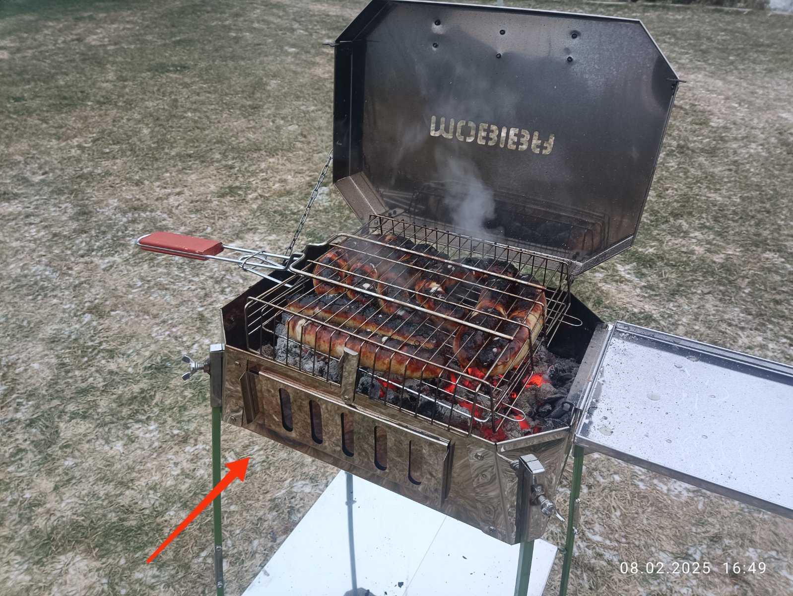

doxtor02 писал(а): ↑11 фев 2025, 14:47 Разбирал мангал на следующий день, две ножки сразу вытащил, другие две не хотели, попробовал резиновой киянкой постучать, оказалось прикипела краска на ножках, не критично.
А я вот и смотрю на фото, что стенка банки мангала была критически перегрета. Аж почернела. Как так? Почему? На каком этапе так перегрели металл? У меня такого не было ни на одном мангале за несколько лет. Это во время растопки или что это такое?

АлексейАлександрович писал(а): ↑13 фев 2025, 20:04 А я вот и смотрю на фото, что стенка банки мангала была критически перегрета. Аж почернела. Как так? Почему? На каком этапе так перегрели металл? У меня такого не было ни на одном мангале за несколько лет. Это во время растопки или что это такое?
Как то не обратил внимание, в какой момент эта побежалость появилась. По фоткам, когда начал жарить первую партию, уже она была. Видимо во время растопки появилась.
В МГ-1 тоже такое есть.
По углям я сказал уже, 2 кг, это много, можно и поменьше было.

doxtor02 писал(а): ↑14 фев 2025, 04:10 Как то не обратил внимание, в какой момент эта побежалость появилась. По фоткам, когда начал жарить первую партию, уже она была. Видимо во время растопки появилась.
Посмотрите на вот это фото. Этот мангал я растапливал как обычно это делаю. И вот в таком виде он у меня будет служить годами.
Найдите на нем следы перегрева. Ножки легко вставляются и вынимаются.
Как то Вы не так растапливаете.

Где-то было даже учебное видео, но его быстро не найду, поэтому объясню на словах. По правильному делается так. Засыпаете в мангал уголь. Уровень засыпки угля пусть отстоит от верхнего среза банки примерно на 30 мм. На уголь поверх него складываете колодец из сухих щепок.
Щепки, сухое горючее, газовый баллон с горелкой - вожу с собой. У меня есть пластиковый контейнер с рукояткой для переноски. Там у меня все материалы и приспособления для розжига.
Не нужно лить в мангал никаких жидкостей для розжига. Положили в колодец из щепок таблетку или две сухого горючего. Верхние щепки сдвинули в виде крыши. Горелкой подожгли таблетки, погрели щепки, чтобы образовалась стабильна тяга. После этого можно заниматься другими делами. Образуется бодрый костерок поверх угля. Он то и нагреет излучением закладку угля. По мере выгорания колодец из щепок будет рассыпаться догорающими остатками по поверхности угля. И уголь будет прогреваться, дойдет до кондиции. Через 20 минут вернетесь, а угли уже готовы. В крайнем случае где-то что-то поправить, опахалом махнуть - все готово, чтобы идти за шампурами.
Количество щепок и их размер постепенно станет ясно сколько складывать. Обычно я делаю колодец высотой около 150 мм. Слишком много не надо щепок. Может получиться так, что угли уже стартовали, побелели, а на них еще много горящего дерева. Придется эти лишние горящие щепки удалять из мангала. Лишние хлопоты. В идеале надо брать столько, чтобы они разогрели угли и сами полностью выгорели.
На этапе поджига сбоку задвижка полностью открыта для создания максимально тяги.
