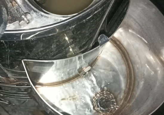

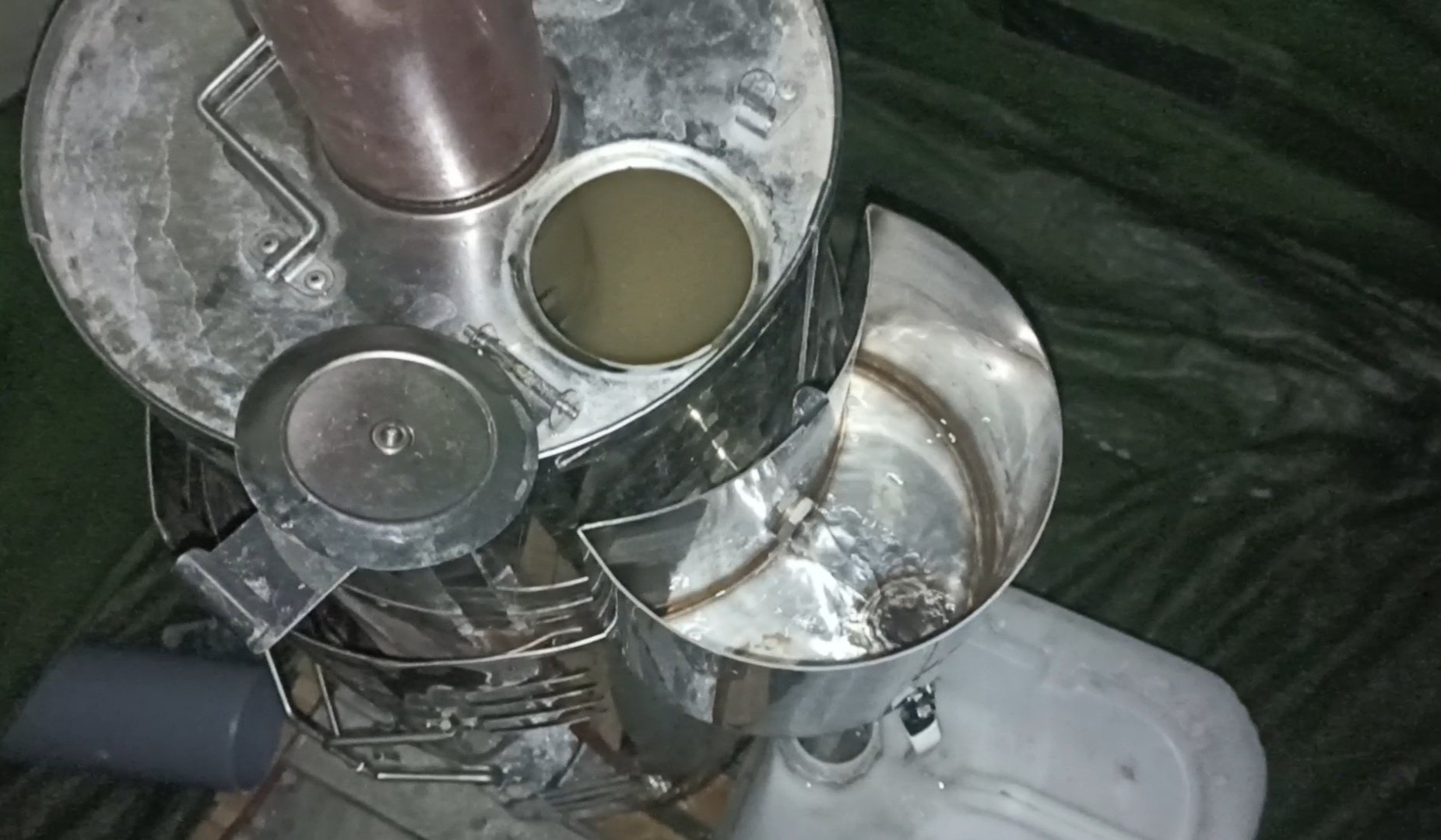

Встретились КЦ-4 и визирный бак Парафон-4.
Встреча прошла в доброй и горячей, даже очень горячей обстановке,при +2 в РБ200/К5.

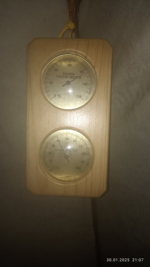

На Парафон-4,в визирном баке,вода не закипела,на КЦ-4,там же, тоже не кипела,влажность/температура по моему показометру,ну его на фиг. 40-45 при 80-100 в районе верхней кромки окна,как скажет Андрей(syslog),там не жизнь,по этому поменял полок 60см на лавочку 40см,при этом на клапан дверь не закрывал,и периодически арлветривал.
Есть плюсы визирного бака на КЦ-4,особенно это актуально вечером в сумерках,когда не важное освещение
1. Заливаешь воду,не метясь в горловину основного бака
2. Не надо стоять близко к раскаленной трубе.
3. Меньше вероятность что попадешь на раскалённую трубу дымохода и по ней в топку,думаю у всех,почти,было такое. У меня было.
4. Один из важных. Если прозевал выкипание воды в баке и печь горячая, постепенный залив ледяной воды через визирный бак,уменьшает вероятность повреждения раскаленного пароперегревателя и трубы дымохода.

Миша, радует твоя частота выездов с Мобибой! Ну и эксперименты - наше всё. 100 градусов от КЦ - это реальная жесть, можно париться с открытой дверью!

Ленар Кияметдинович писал(а): ↑31 янв 2025, 04:14 Шалаев Михаил
Очень практично, удобно и эстетично получается.
Эстетично смотрится на Парафон-4.
AlexL писал(а): ↑31 янв 2025, 01:29 Шалаев Михаил
Саша,без экспериментов скучно. Частота посещений бани зимой увеличилось из-за появления участка,а так у нас с такой погодой ни куда не приедешь на пузотерке.
