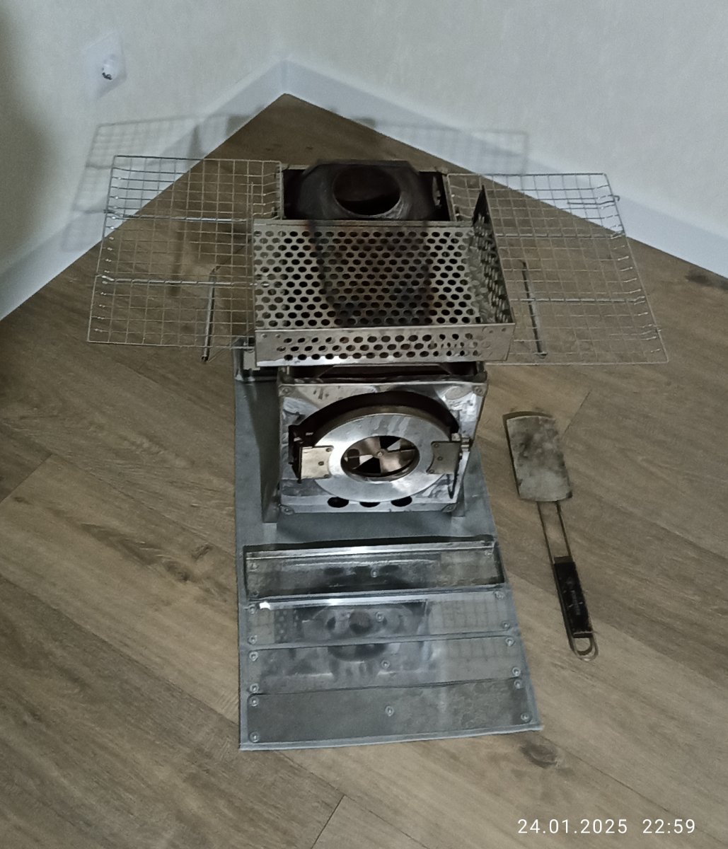

Подвох Урала писал(а): 24 янв 2025, 16:24 Шалаев Михаил баня класс! Корзину интересно приспособили, можно сразу взять все камни и вынести охлаждать перед разборкой лагеря. Промелькнула и сразу понравилась лопаточка- кочерга. Нужна такая, подскажите где взяли?
Стас,это лопатка для мангала,как и боковые решетки,покупал в Ашане,там распродажа была, всё что связано с мангалом.
Дюна-3 дополнилась к основной комплектации,которая всегда хранится в одном чехле с печкой, ещё и корзиной для камней.
Обновленная комплектация:
1. Дюна-3
2. Чехол транспортировочный.
3. Коврик для Согра.
4. Решетки боковые.
5. Лопатка для углей.
6. Корзина для камней.
Пи.Си. По корзине.
Если есть возможность сделать самому,из перфорированного листа,лучше брать размер задней стенки Дюна-3,что бы в транспортном положение в чехле с печкой хранить.
Я уже думал шампура покупать,для усиления корзины,четвертую боковую стенку делать.
Для ручек можно и из проволоки нержавейки ручки или шампура тоже использовать.
