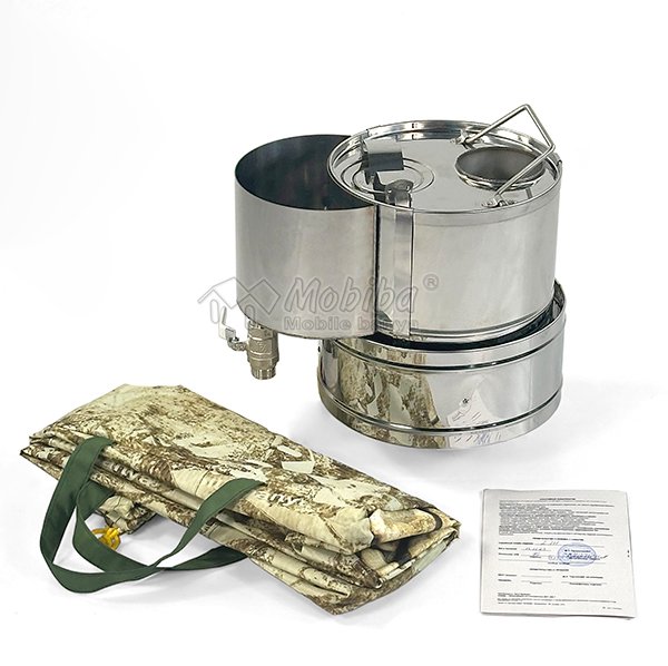

Всем привет! :-)
Компания Мобиба представляет парогенератор «ПАРОФОН-4»!
Особенности:
Ширина до края визирного бачка: 350 мм
Диаметр: 265 мм
Высота с патрубком: 350 мм
Объём бака: 4,5 литра
Вес изделия: 4,6 кг
Малогабаритный навесной парогенератор. Разработан специально для совместного использования с печью «Медиана-8», а также возможно использование с печью »Медиана-7». В отличие от »Парофона-3» имеет визирный бачок для контроля уровня воды в основном баке.
Комплектация изделия:
Парогенератор «Парофон-4»
Чехол
Кран шаровый ¾ с комплектом прокладок
Описание:
В сочетании с печью «Медиана-8» генерирует перегретый пар, который полезен для кожи и здоровья человека. Создает отличную банную атмосферу в традициях настоящей русской бани.
Малогабаритный парогенератор с удобным визирным бачком для контроля уровня воды в основном баке. Имеет широкую заливную горловину с крышкой на шарнире. Крышка оснащена упругим пружинистым фиксатором. «Парофон-4» совмещает в себе функции парогенератора и небольшой емкости для горячей воды.
Характеристики:
Назначение: Используется с печами Медиана-8, Медиана-7. Генерирует перегретый пар, создавая качественную банную атмосферу, в традициях настоящей русской бани
Диаметр парогенератора: 265 мм
Высота парогенератора с патрубком: 350 мм
Объем бака парогенератора: 4,5 л
Допустимый объём воды в баке парогенератора: 4 л
Диаметр для сегментов дымохода: 90 мм
Материал парогенератора: Нержавеющая сталь AISI 430
Вес парогенератора: 4,6 кг
Транспортные размеры: 380x280x420 мм
Транспортный вес: 5,8 кг
Гарантия на изделие: 1 год
Страна производства продукции Мобиба: Россия, город Новосибирск
Приобрести парогенератор можно на нашем сайте: https://www.mobiba.ru/catalog/optsii/pa ... parofon_4/

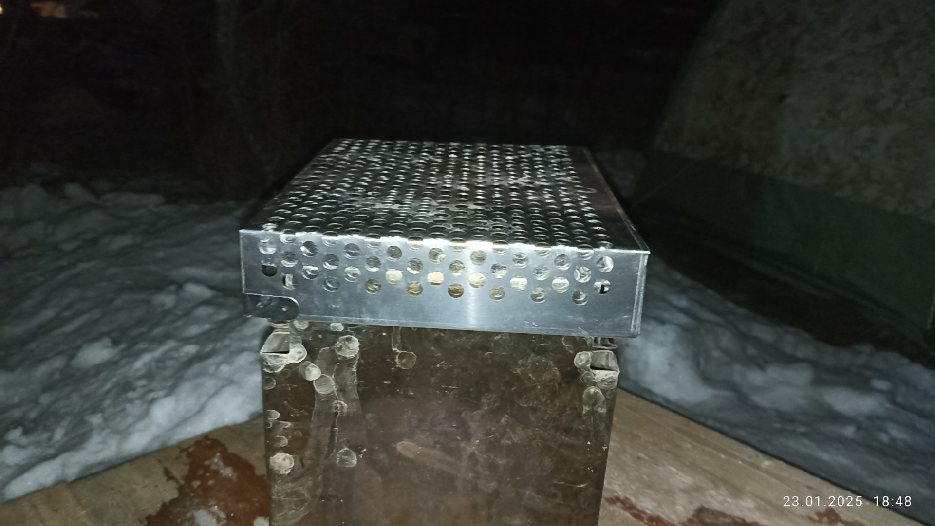

Сейчас сижу после бани,пишу отчёт. Парафон-4 сегодня использовал без визирного бака,и как то уже не хочется крышку открывать,смотреть надо в приоткрытый кипящий самовар. К хорошему привыкаешь быстро,хотя,только один раз с баком визирным использовал Парафон-4. Выкипает вода до крана за 25-30 минут. Да исходные,как и 1 января,К5, Дюна-3,Парафон-4,без визирного бака,ИЗН закрывает крышу и стену,где полок,+корзина с камнями,10кг жадеит мелковальцованый. По перфорированной корзине отдельно,была не сверху,а снизу,в ней камни лежали, ещё 1 см и на печь Дюна-3 встанет в походное положение.
Температура на улице -5,в бане от 50 градусов при 50-60 влажность до 75 градусов при влажности 40-50. Если на камни ещё плеснуть,лежи на полоке тихо и не шевелись. Что рассказывать,баня как баня,одним словом Шикардос.
