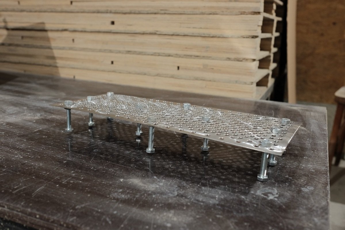

Итак, всем привет!
Начну по порядку. Дела рабочие все перенес на будущий год и высвободившееся время решил посвятить экспериментам, а именно теме по выносной каменке. Сунулся к сварным - и был благополучно отфутболен на "посленовогогода". Да не вопрос, заглянул к соседям и приглядел компактную емкость из нержи. Как бы не совсем в тех размерах, каких планировал сварить, ну да на безрыбье. Замерил, вышло 400/170/250, в принципе позволяет закинуть камешков не на два чиха. Смутил, конечно, вваренный снизу по центру штуцер и закрывающая 2/3 длины вваренная крышка, но других готовых вариантов не было, решил пробовать с ним. Срезал крышку и приступил к полке.
Час времени, шурик и ступенчатое сверло явили полку под камни, а значит пора в путь-дорогу, на испытательный полигон.
Приехав на место, демонтировал прежнюю каменку и начал кубатурить как этот ящик приспособить без особых выкрутасов. Из всех вариантов самый оптимальный оказался такой. Длина паропровода вышла около 20 сантимов.
Из рабочей каменки камни не стал доставать, благо был запас, правда крупноватый, 10-20см. Как смог уложил плотненько, сверху "поперчил" галтованной мелочью. По весу точно не подскажу, но около 20-25кг.
Думаю все, надо пробовать. Позвонил супруге, спрашиваю - пойдешь? Конечно! Говорю, так ведь ад будет, мне не с руки твои кондиции делать, у меня испытания. Уже еду! Хех, ну лады. Короче, раскочегарил Паробомбу, на случай всякий время засек. Первая закладка не дала даже никакого намека на шипение. Вторая закладка, третья.. Уже уши в трубочку даже в шапке.. И только с четвертой полной закладки камни ожили. Вопросов нет, напарились мы, конечно, от души. Но это сильно далеко от того, что я хочу получить от управления печью и каменкой. Это можно было сравнить с Запорожцем, в которого вкрячили двиг от Порше и демонтировали тормоза, вот как хошь так и езди. И это не гуд. Пораскинув что к чему понял - сошлись в одно время все три неблагоприятных фактора : отсутствие доп.разогрева от стенок печи, излишне крупные камни и неправильно расположенный штуцер. Я его вычислил именно по реакции камней - в середине они активно шипели, по краям очень слабо. Вот не зря меня он сразу же смутил. Вообщем, буду переделывать, в этом варианте это шляпа. Уже есть некоторые мысли, надо попробовать вернуть управление, а не просто "тапку в пол".
А и да - немного опасался за внутренний тент, Паробомба как лампочка светилась часа два кряду. Но нет, все классно, эрэска вывезла такое издевательство достойно! Ну, не знаю, я прям прикипел к РС-22, особенно нас сегодня выручила вентиляция, без нее бы или устали дверью хлопать или в изюм бы превратились. Понятно, что ситуация нестандартная и все такое.. Но банный вечерок-то удался и вполне даже неплохо!)) Ну картинок, по обыкновению, вдогонку.
