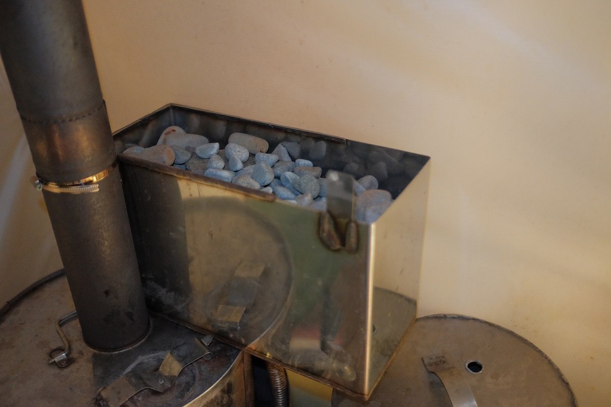

Серега, уже и включай голову. Помнишь как у меня запаркованы камешки на ПБ? Тебе предлагаю сделать немного другой гараж, выносной. Делай любой прямоугольный/квадратный ящик из нержи, так же с внутренней дырявой полкой под камни. ...
...Задумался.. %) Изначально задумка была использовать для камней прямой нагрев варочной поверхности Медианы, просто форсировать ее в буржуйку... А сейчас вспомнил про твою "медовую каменку"... вполне себе имеет место быть, если паропровод достаточно короткий... а над таким ящиком с камнями можно расположить еще один съемный ящик с дырявым дном, в который закладывать различные фитосборы...
Хороша идея! :goodpost:
Сергей, еще не делал выносную каменку, нет? Вот и правильно, обожди немного.

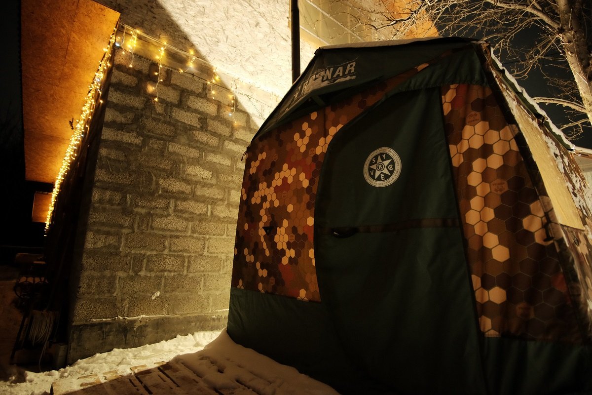

Итак, всем привет!
Начну по порядку. Дела рабочие все перенес на будущий год и высвободившееся время решил посвятить экспериментам, а именно теме по выносной каменке. Сунулся к сварным - и был благополучно отфутболен на "посленовогогода". Да не вопрос, заглянул к соседям и приглядел компактную емкость из нержи. Как бы не совсем в тех размерах, каких планировал сварить, ну да на безрыбье. Замерил, вышло 400/170/250, в принципе позволяет закинуть камешков не на два чиха. Смутил, конечно, вваренный снизу по центру штуцер и закрывающая 2/3 длины вваренная крышка, но других готовых вариантов не было, решил пробовать с ним. Срезал крышку и приступил к полке.
Час времени, шурик и ступенчатое сверло явили полку под камни, а значит пора в путь-дорогу, на испытательный полигон.
Приехав на место, демонтировал прежнюю каменку и начал кубатурить как этот ящик приспособить без особых выкрутасов. Из всех вариантов самый оптимальный оказался такой. Длина паропровода вышла около 20 сантимов.
Из рабочей каменки камни не стал доставать, благо был запас, правда крупноватый, 10-20см. Как смог уложил плотненько, сверху "поперчил" галтованной мелочью. По весу точно не подскажу, но около 20-25кг.
Думаю все, надо пробовать. Позвонил супруге, спрашиваю - пойдешь? Конечно! Говорю, так ведь ад будет, мне не с руки твои кондиции делать, у меня испытания. Уже еду! Хех, ну лады. Короче, раскочегарил Паробомбу, на случай всякий время засек. Первая закладка не дала даже никакого намека на шипение. Вторая закладка, третья.. Уже уши в трубочку даже в шапке.. И только с четвертой полной закладки камни ожили. Вопросов нет, напарились мы, конечно, от души. Но это сильно далеко от того, что я хочу получить от управления печью и каменкой. Это можно было сравнить с Запорожцем, в которого вкрячили двиг от Порше и демонтировали тормоза, вот как хошь так и езди. И это не гуд. Пораскинув что к чему понял - сошлись в одно время все три неблагоприятных фактора : отсутствие доп.разогрева от стенок печи, излишне крупные камни и неправильно расположенный штуцер. Я его вычислил именно по реакции камней - в середине они активно шипели, по краям очень слабо. Вот не зря меня он сразу же смутил. Вообщем, буду переделывать, в этом варианте это шляпа. Уже есть некоторые мысли, надо попробовать вернуть управление, а не просто "тапку в пол".
А и да - немного опасался за внутренний тент, Паробомба как лампочка светилась часа два кряду. Но нет, все классно, эрэска вывезла такое издевательство достойно! Ну, не знаю, я прям прикипел к РС-22, особенно нас сегодня выручила вентиляция, без нее бы или устали дверью хлопать или в изюм бы превратились. Понятно, что ситуация нестандартная и все такое.. Но банный вечерок-то удался и вполне даже неплохо!)) Ну картинок, по обыкновению, вдогонку.

Очень интересно,Юра,продолжай эксперимент,смотрю,и мотаю на ус так сказать. Если вкладыш с камнями вернуть,для снятия излишнего жара со стен топки. Ну и там можно будет тоже на камни поддавать. И обновить свежими фото/видео здесь, вариант с вкладышем с камнями. Оформление и праздничное настроение создано,красота
Re: РС-22 Стационар? Олдскульная мобильность! Первая ласточка.
Шалаев Михаил писал(а): ↑25 дек 2024, 00:34 Очень интересно,Юра,продолжай эксперимент,смотрю,и мотаю на ус так сказать. Если вкладыш с камнями вернуть,для снятия излишнего жара со стен топки. Ну и там можно будет тоже на камни поддавать. И обновить свежими фото/видео здесь, вариант с вкладышем с камнями. Оформление и праздничное настроение создано,красота
Миш, не очень понял про "вкладыш с камнями вернуть". Так он и стоял у меня все это время, с момента изготовления!)) Я же этот эксперимент с выносной решил сделать, чтобы от теоретических советов перейти к практике применения оных. Мой вкладыш, если опять вернуться к авто сравнению, это Бентли в максимальной комплектации. Именно такой как у меня(ну может с чуть тоньшего металла) прямо настоятельно рекомендую каждому желающему иметь каменку на наших вертикалках. Просто Сергею раз уж сам посоветовал сделать выносную, не имел права не испытать это дело на собственной шкуре. Да и с другой стороны, я же понимаю, что не все желающие имеют возможность прокатать металл через вальцы, чтобы задать необходимой размер, прямоугольное-то всяко попроще сделать. Так что сегодня вкладыш верну на прежнее место, а выносной сниму и буду "допиливать".
Ааа, допер, ты имеешь в виду, чтобы вернуть вкладыш с камнями совместно с выносной что ли? Если так, то это уже перебор, в плане советов применить такое другим. Лично для себя это вписалось бы в видение печи под свои хотелки. Но вкладыш с камнями я бы заменил на герметичный бак с водой, а пар вывел бы в печной бак с водой.

Шалаев Михаил писал(а): ↑25 дек 2024, 00:34 Если вкладыш с камнями вернуть,для снятия излишнего жара со стен топки. Ну и там можно будет тоже на камни поддавать.
Принято, следующий эксперимент с двумя каменками.

Наверное вкладыш с камнями все-таки более интересная идея.
Мифодий81 писал(а): ↑25 дек 2024, 11:08 Наверное вкладыш с камнями все-таки более интересная идея.
Если не городить всякие огороды, или, как говорит Шеф, не строить восьмиэтажный самолет, то однозначно вкладыш это самый лучший вариант. Особенно для выездников. Компактно, сподручно, прогнозируемо в управлении. С вкладышем я могу дать резкие короткие акценты, хоть слабые, хоть мощные. Могу плавно поднять влажность(считай поднять ощущаемую температуру) на почти любое прогнозируемое время(от пары минут до где-то получаса) не меняя режим горения печи. Самый единственный минус вкладыша я уже называл - необходимо найти место, где вальцами прокатают два листа, желательно по лекалу.

Юра,если будет Желание и свободное время,сделай видео по своему вкладышу и работе всей твоей паровой системы. Я понимаю что есть информация,но она в разных темах и кусками. Очень интересно.
