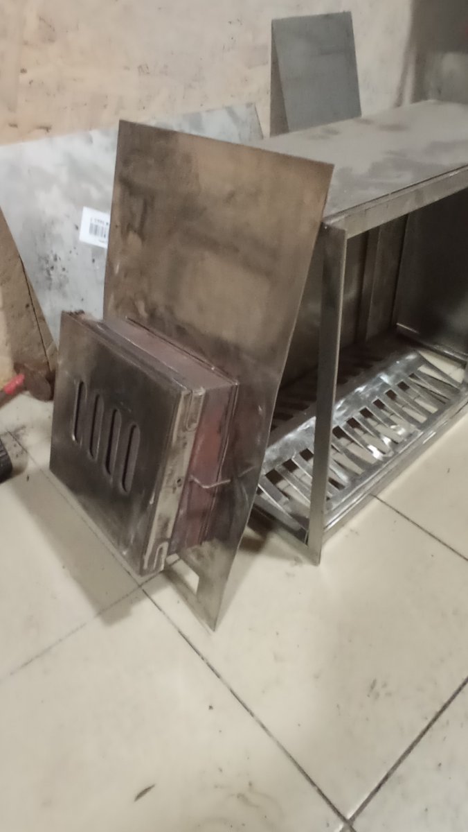

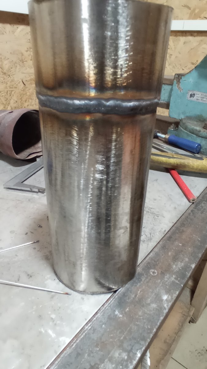

А сходства нет, был удачный опыт медиану переделать 2021 год как видно, печь стала абсолютно ремонтопригодной... Выпили от каркаса кусок стенки приварил новую либо просто присадкой сваркой залил металла и дальше пользуешься, состояние трубы просто идеальное, я сам загибал её, варочная поверхность от каменки из 3мм aisi 304 тоже абсолютно как новая, учитывая что она сварена из квадратиков из мусора, никакой деформации от 20 кг камней с момента изготовления, причём топили на протяжении 3.5 лет каждую неделю по 2 а то и 3 раза в неделю и всегда раф брикетами до максимума, для мб10 это идеал печка... Сейчас просто купили мб15 и с приходом комфорта пришла проблема нехватки печи, я кстати только что из бани вышел, и опять меня настигла эта неудовлетворенность, печь до красна парафон кипит но молчит, брикеты руф горят как спички а жара маловато на улице минус 9, ну зато влажность сегодня не большая в бане, на фотке кстати даже еще не парафон но сейчас не смог сфоткать потеет экран и это была моя первая сварка в жизни

Принцип построения мобильной печи для мобильной бани это не только тонкие стенки.
Иначе как в Хоттабыче: вместо функционала таксофона будет "... никаких щелей, абсолютно целый кусок мрамора, о, достопочтейнейший Волька ибн Алёша..."
ЗЫ А почему вы колосник решили сделать именно такой формы?
