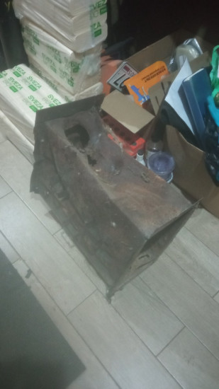

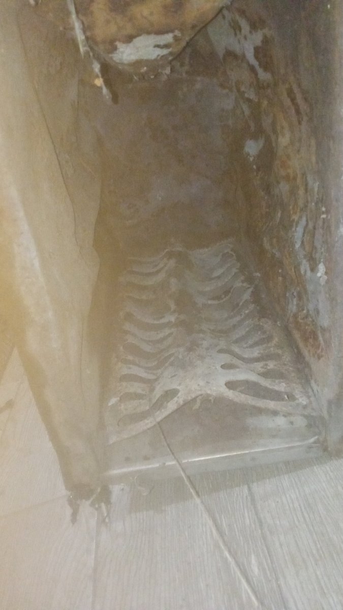

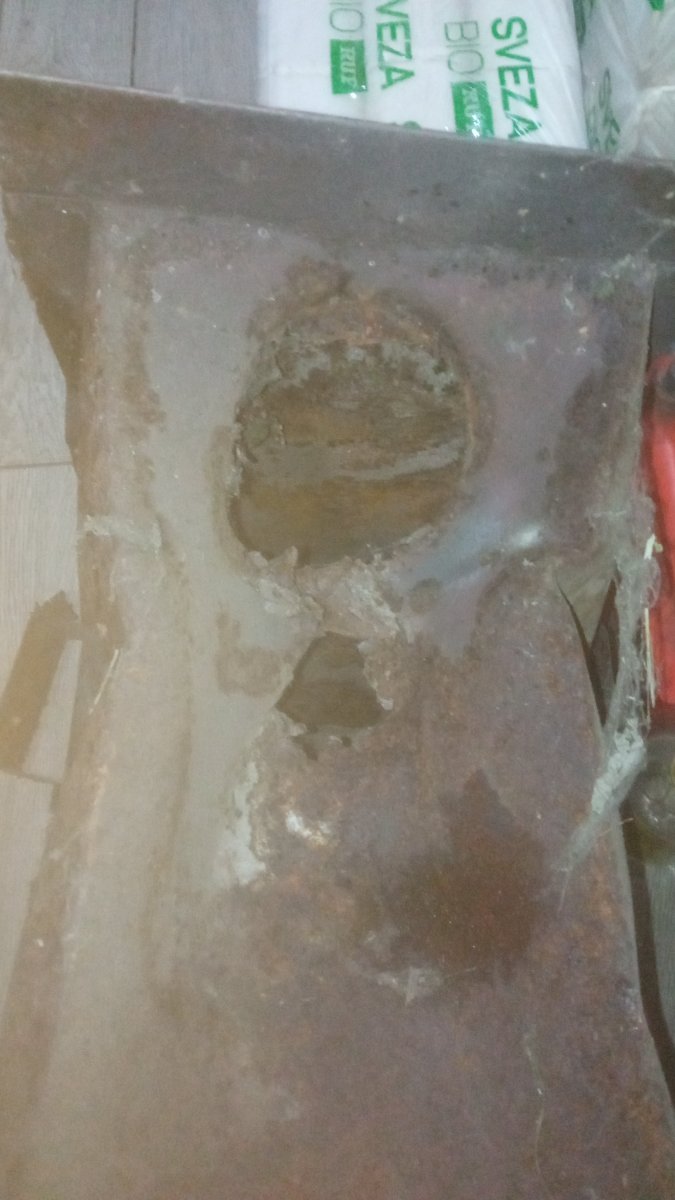

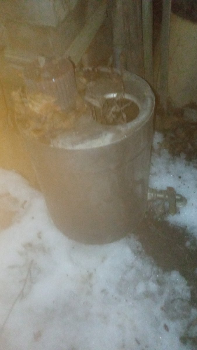

Не поленился сходить сфоткать хвалёную 5 летнюю 430, у бака труба прогорела внутри, кстати у кайфандры та же беда но еще работает пока... Из 304 нержы я переделал 11 ноября 2021 года деформации 0 раскрылись сварочные швы некоторые но это я варил 2 раз в жизни да и капнуть сварки вновь никакого труда, но пока не дымит смысла не вижу... А вот 430 только в мусорку

Gipson писал(а): 22 ноя 2024, 18:04 Вот если бы все производители не строили из себя спецов в банном деле и не говорили что их печь 5 в 1 из 3 возможных то может уже люди и создали бы идеальную баню....
Это очень интересный момент.
Можно узнать цель, ведь пока не ясна цель - то не понятны пути и средства, ведущие к этой цели?
Что такое ИДЕАЛЬНАЯ БАНЯ для вас.
Уверен, что для 10 произвольно взятых форумчан критерии могут быть совсем другие, а половина совсем не согласится с вашим определением. Она для каждого своя, поэтому и интересно ваше определение идеальной бани. Озвучьте ее, пожалуйста.
