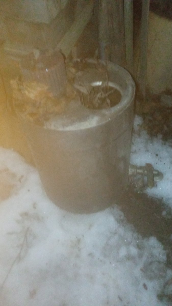

Не поленился сходить сфоткать хвалёную 5 летнюю 430, у бака труба прогорела внутри, кстати у кайфандры та же беда но еще работает пока... Из 304 нержы я переделал 11 ноября 2021 года деформации 0 раскрылись сварочные швы некоторые но это я варил 2 раз в жизни да и капнуть сварки вновь никакого труда, но пока не дымит смысла не вижу... А вот 430 только в мусорку

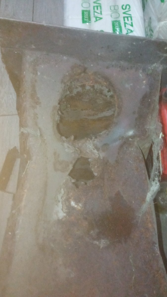

К вопросу о Медиане. В соседней ветке я ее продаю, состояние на фото, Ей 7 лет. Да поводки метала присутствуют, но ведь жто токолистовая мобильная печь! Без них никуда. Ей семь лет, ни намека на прогар, и ведь она работает!!! Почему продаю? Да потому что ужаленные Мобибой обновляют свой арсенал, для получения новых ощущений, а тут еще и распродажа! Было принято решение обновится! Но печь то не на свалку выбрасываю!!!
