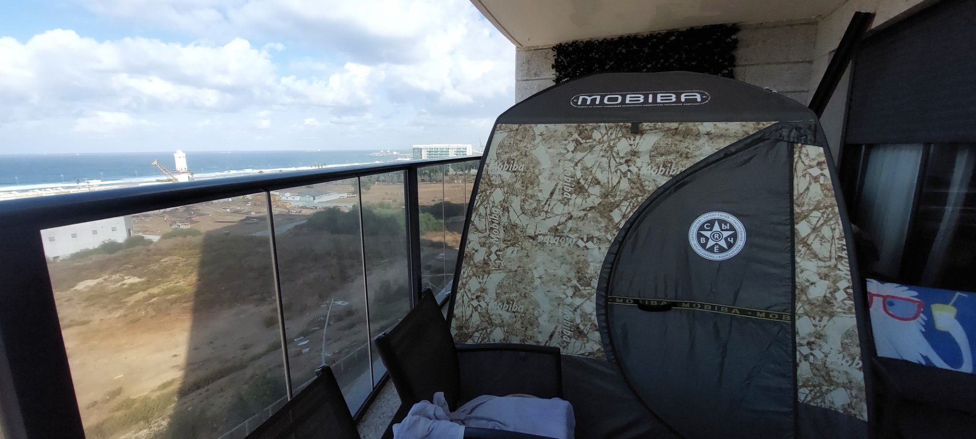

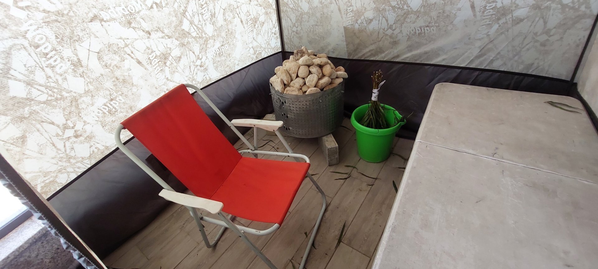

Ну что....таки получилось)))
Тены с Алиэкспресс- три штуки по 2000Ватт,
3-х фазная розетка, каждый сидит на своей фазе.
Пока использую бак от стиралки, полноценный корпус из нержавейки уже в работе...
Сборка-разборка 10-15 минут.
Воду поддавать можно без фанатизма.
Включаю за 3 часа до первого захода, камни успевают прогреться для комфортного вечера на двоих.
Как вишенка на торте- набрали половину ванны воды и пару кг льда туда- прыгали как в купель, вообще песня!))))
Комментарии 30-ти летней дочки: Вы чокнутые.....
А мы счастливые)))
В планах-
1.добавить что-то типа паровой пушки Магола
2.нормальный деревянный складной лежак на двоих( то, что на фото- из серии "я его слепила из того, что было"...)

Сначала не понял, как можно Кайфандру на балконе поставить, а теперь всё видно и понятно. Балконы, так же как палатки от Мобибы, бывают разные!
Re: электропечь для мобибы.
docc
Здорово, и вид замечательный!
