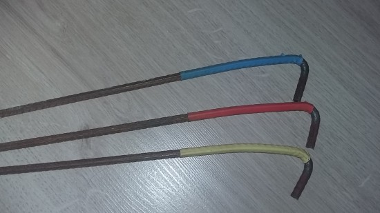

Результат субботнего выезда на Черноморское побережье. Колья из 6ки категорически не хотели лезть в каменистую почву на берегу и гнулись. Кое как заколотил. Повезло, что был штиль, но все равно растянул все растяжки кроме одной. Нужно что то думать для каменистой почвы

Флагман писал(а):Результат субботнего выезда на Черноморское побережье. Колья из 6ки категорически не хотели лезть в каменистую почву на берегу и гнулись. Кое как заколотил. Повезло, что был штиль, но все равно растянул все растяжки кроме одной. Нужно что то думать для каменистой почвы
Я уже практически отказался от кольев, в пользу мешков. Камни в мешок или песок, вот и все.
Благодарил (а): 1491 раз
Поблагодарили: 1083 раза
Re: растяжки, колья
Флагман писал(а):Нужно что то думать для каменистой почвы
Использую почти такие же, но концы загибаю сильнее, параллельно основному колу. Тогда они меньше пружинят, и когда вбиты, торчит аккуратное круглое полукольцо, за которое не возможно травмироваться.
В гальку бывают не лезут, попадаются большие камни, верхняя петелька пружинит, кол гнется. Проблему решаю так. Начнем с того, что все колья заострены. И еще для таких целей лежит пару кольев без петелек. Ровный кол пару ударами пробивает камень. Дальше стандартный кол хорошо залазит.
Да, еще фирменный кол, который недавно выкладывал Бахит, лишен этих пружинистых моментов и должен хорошо лезть в каменистый грунт.

Ну, друзья, по результатам слета...
Резюмирую, идеальные никто не привез. Но
1. Место колья Igor (нужно обыграть царапки по тапкам, но пока в абсолютных лидерах)
2. Место колья Бахыта (реплика-копия с уменьшенным кольцом)
3. Место колья аля Флагман, классика в форме!
4. Место колья Бахыта оригинал
5. Место колья из дерева, классика.
6. Место колья декатлон аля гвозди с захватом, короткие но хороши как допы
7. Шурупы... лежали около оттяжек на 3й денб
Как то так
Фоты все тут есть, у лидера, надо закруглять концы, просто лень хозяина :)
Бахыт, тебе респект за идею, но спотыкашек больше, лечиться уменьшением кольца, Димка сравнение даст, и красить отраженкой сразу.!

shmon писал(а):Отрезал пол круга 4ки...
Скоба разогнулась на втором тесте... 4-6 ка отпадает, думаем дальше...
Хочется не просто, а как то астрономическим дизайном заразил Бахыт! 8-)
Тут ИМХО можно пойти только утолщением "шляпы грибка" По другому не вижу как решить затруднение.
